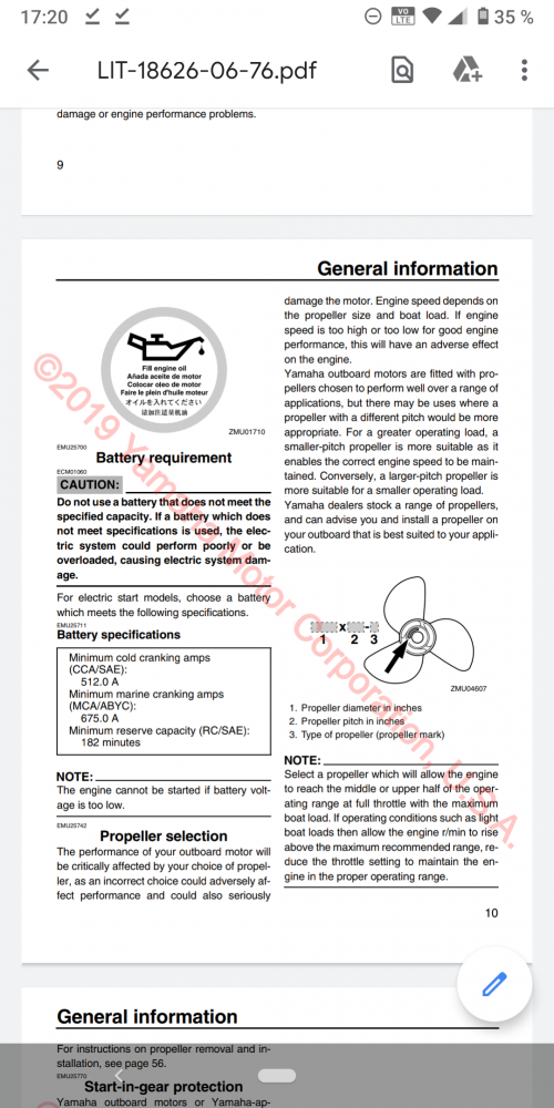

Hva tror ekspertene? Fullstendig problemfritt eller burde jeg skifte batteriene? Tenker at 510 og 512 kan da ikke være særlig mer enn en på tekst nesten....
Ja, fullstedig problem fritt og innafor spesifikasjonene.
510A og 512A er det samme men det blir enda bedre når man skjønner at det er forskjell på normene som er oppgitt
Yamaha foreskriver ett batteri på 512A CCA mens Sønak sitt batteri er oppgitt til 510A EN.
Det betyr at Yamaha foreskriver ett batteri på 512A CCA eller 465A EN.
Eller om man vil så tilsvarer Sønak sitt batteri på 510A EN ett batteri på 560A CCA.
Så det batteriet du har kjøpt er sterkere enn du trenger.

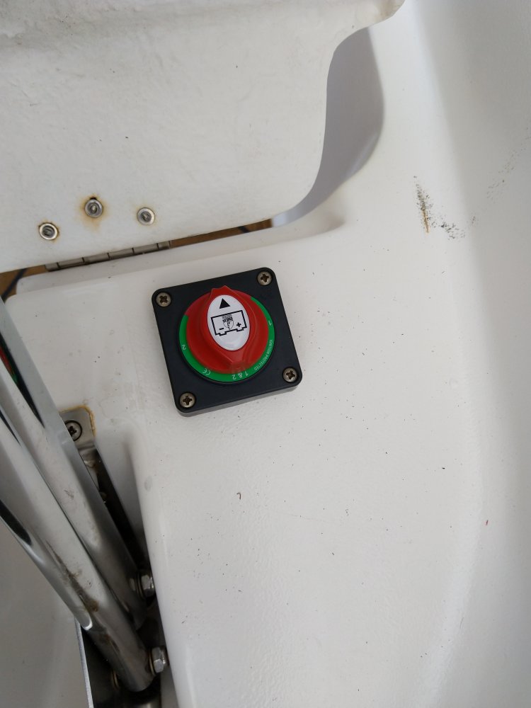

Flott, jada, har allerede "lik" hovedstrømsbryter fra BEP,men kun bryter ikke velger, så innfellbar er helt beregnet.
Er det innafor å nevne att man ikke må vri batterivelgeren til 0 når motoren går ?
 Det gjelder også å vri batterivelgeren kjøpt over 0 for å komme til en annen posisjon så lenge motoren går.
