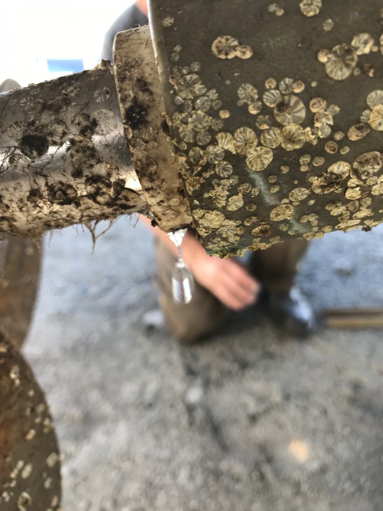

plotte Svart 15.April.2020 Emnestarter Link til dette innlegget Svart 15.April.2020 fylte kjølen med vann og det drypper ut proppelakslingen ......... forslag ??? Sitér dette innlegget Link to post

Gullfisk Svart 15.April.2020 Link til dette innlegget Svart 15.April.2020 Kan også være der hylserøret er skrudd inn i stevnlageret. Se når hylserør/stevnbeslag er under vann, men ikke slange og pakkboks, om mulig. Røret går gjerne skrått nedover. Sitér dette innlegget Link to post
plotte Svart 16.April.2020 Emnestarter Link til dette innlegget Svart 16.April.2020 Gullfisk skrev On 15.4.2020 at 13.02: Kan også være der hylserøret er skrudd inn i stevnlageret. Se når hylserør/stevnbeslag er under vann, men ikke slange og pakkboks, om mulig. Røret går gjerne skrått nedover. fylte ikke vann over pakk boks, det var opptil midten i den skjøten , så tror kansje det ja . kan jeg bruke noe rundt der , eller må jeg ta ut alt ? Sitér dette innlegget Link to post
Gullfisk Svart 16.April.2020 Link til dette innlegget Svart 16.April.2020 Vanligvis har røret gjenger, og er skrudd inn i stevnlageret. Tror det blir brukt gjengetetting, sika eller lignende. Men jeg ville nok tatt jobben med å ta det ut, for det kan være tæringsskader eller sprekk. Litt jobb, men bedre å være sikker. Sitér dette innlegget Link to post
