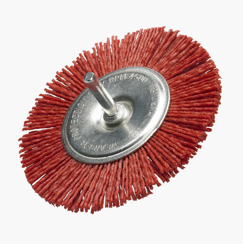

Frivakt Svart 21.April.2020 Emnestarter Link til dette innlegget Svart 21.April.2020 Var redd for det. Kanskje nylonrondell kan være et alternativ? Sitér dette innlegget Link to post

Frivakt Svart 24.April.2020 Emnestarter Link til dette innlegget Svart 24.April.2020 En liten rapport fra jobben. Følgende prosedyre fungerte raskt og effektivt: - skjærte bort det grøvste med kniv - fuktet godt med aceton - kjørte drill med nylonrondell på svært lav omdreining (kunne følge rotasjonen med blikket) og godt press ned mot overflaten - siste finpuss med aceton og neglbørste Sitér dette innlegget Link to post
