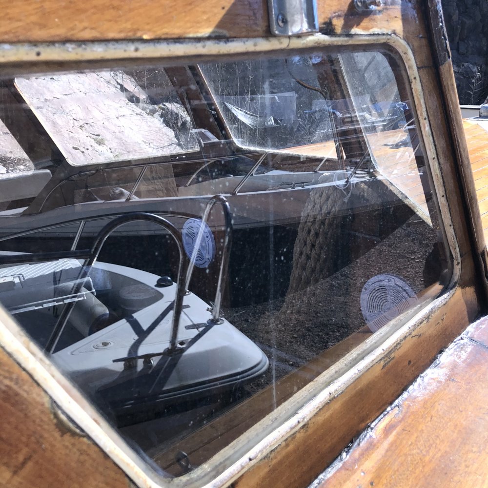

Leter etter lister til vindu på gammel snekke
Sætresnekka

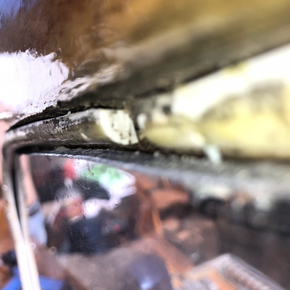

Jeg hadde tilsvarende list på trebåt. Slet med å få tak i for når jeg byttet vinduer for ti år siden.
Endte med å "kitte" inn vinduet med tec7 på samme måte som gammeldagse vinduer er festet med vinduskitt. La en trekantet streng, omtrent like høyt på glasset som vinduet sitte dypt inn i ramme. Det ble tett og fungerte greit i de 3-4 årene jeg hadde båten etterpå.

Jens_P skrev 1 time siden:
Absolutt å anbefale.
Sånn gjorde jeg det på tresnekka mi. Det bli absolutt tett og gjør vedlkeholdet lettere når du skal å pusse og lakke intil vinduene. Foreslår sort farge. Maskering er viktig . . .
