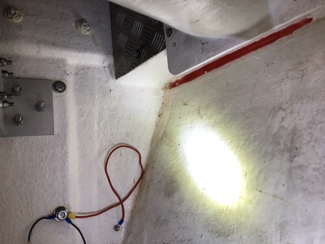

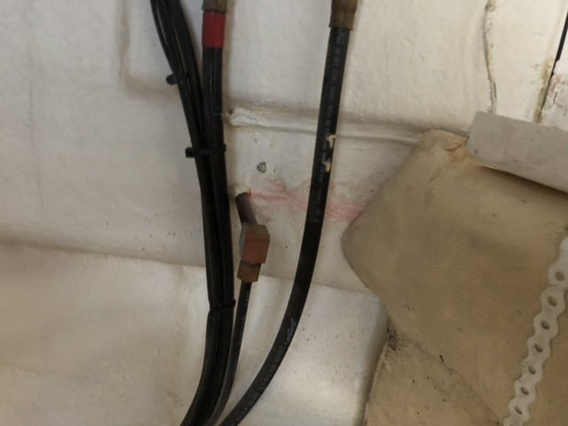

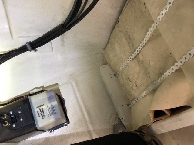

Goodspeed Startet 19.April.2020 Link til dette innlegget Startet 19.April.2020 Her for litt siden oppdaget jeg at det var lekket noe olje ned fra der hydraulikslangen går igjennom til trimplan. Det ser ut som mer olje enn det faktisk var. Nivået på tanken er fortsatt OK. Jeg tørket opp og tok en ny tur for å se om det fortsatt kom, og det gjorde det. Den lekker litt olje i små mengder. Normalt har folk lekkasje i sylinderen, leste også en som mente at man måtte lufte ut ordentlig ved å kjøre flaps opp og ned en del ganger (og at det da kunne komme litt spill). noen som har vært borti lignende? her er når jeg først oppdaget (det ser verre ut enn hva faktisk var tilfellet, tørket alt dette opp med litt tørkepapir i «ett tørk»). her vises tanken, ca halvfull (står jo litt på skrå, men er innenfor på mengde) her ser man det har svettet litt når kjørt litt og brukt flapsene. Fortsatt små mengder det er snakk om. Det lekker helt inn mot akterspeilet. Sitér dette innlegget Goodspeed GH10, Draco 21DC, Ryds 600 GTS, Askeladden Beetle 645, Mørejet 30 m/ KAD43, Viksund 340 St. Cruz m/ D6-370, Viksund 340 St. Cruz m/ D6-370 #2 Link to post
JonnyBoy Svart 19.April.2020 Link til dette innlegget Svart 19.April.2020 Dette har jeg og hatt litt problemer med. Hos meg var det gjengeforbindelsene som var problemet, dvs ikke godt tilskrudd. Prøv først om du stramme noe, spesielt røret som går gjennom hekken. Nb, det er koniske gjenger, så det er greit å være litt forsiktig. Sitér dette innlegget Marex 280 Holiday / Yanmar 4LH-DTE 165hk Marex 2300 Gambler / BMW D530 TA-Z Marine Diesel Link to post
Goodspeed Svart 19.April.2020 Emnestarter Link til dette innlegget Svart 19.April.2020 JonnyBoy skrev 18 minutter siden: Dette har jeg og hatt litt problemer med. Hos meg var det gjengeforbindelsene som var problemet, dvs ikke godt tilskrudd. Prøv først om du stramme noe, spesielt røret som går gjennom hekken. Nb, det er koniske gjenger, så det er greit å være litt forsiktig. Takker, skal prøve å se hva som kan skrus. Var bare litt skeptisk til å skru for mye mens den er på sjøen. ? koniske gjenger, er det at de øker i omkrets dess mer vi teiter til? Sitér dette innlegget Goodspeed GH10, Draco 21DC, Ryds 600 GTS, Askeladden Beetle 645, Mørejet 30 m/ KAD43, Viksund 340 St. Cruz m/ D6-370, Viksund 340 St. Cruz m/ D6-370 #2 Link to post
JonnyBoy Svart 19.April.2020 Link til dette innlegget Svart 19.April.2020 (redigert) Det stemmer, gjengene øker i diameter slik at det blir tettere dess mer du skrur til. Jeg kunne skru mine en omdreining, slik at tilførselsslangen kom i samme posisjon. Redigert 19.April.2020 av JonnyBoy (see edit history) Sitér dette innlegget Marex 280 Holiday / Yanmar 4LH-DTE 165hk Marex 2300 Gambler / BMW D530 TA-Z Marine Diesel Link to post
Goodspeed Svart 19.April.2020 Emnestarter Link til dette innlegget Svart 19.April.2020 Såg en monteringsvideo på YouTube nå. Litt enklere å forstå hvor evt lekkasje kan oppstå når jeg skjønner hvordan alt ser ut fra innside og ut. Det er jo nærliggende å anta at lekkasjen er på innsiden og ikke utsiden ettersom det jo skal være tett. Om ikke så ville jeg jo anta at det hadde dryppet vann også. Prøver tipsene dine med å skru til litt på de to punktene på «albuen» som kan teites og se om det hjelper. Takk for hjelpen Sitér dette innlegget Goodspeed GH10, Draco 21DC, Ryds 600 GTS, Askeladden Beetle 645, Mørejet 30 m/ KAD43, Viksund 340 St. Cruz m/ D6-370, Viksund 340 St. Cruz m/ D6-370 #2 Link to post
Goodspeed Svart 7.Juni.2020 Emnestarter Link til dette innlegget Svart 7.Juni.2020 Løfter denne igjen, lekkasjen kommer etter alt å dømme gjennom fra «utsiden» av skroget, gjennom sikaflexen der jeg har ringet rundt. Leddet som går mellom «albumutteren» og selve pumpen er jo skrudd rett i pumpen. Så enten er det sprekk i den som lekker gjennom, eller så må jeg skru til litt. Spørsmålet er da, kan jeg skru denne rundt når den går gjennom sikaflexen? Oljen lekker jo tydeligvis igjennom, så tett er det jo ikke helt. Og for det andre, når oljen kommer gjennom, hvorfor kommer ikke vann tilsvarende? Mulig de har benyttet mye sika som tettet på utsiden når den ble montert. Sitér dette innlegget Goodspeed GH10, Draco 21DC, Ryds 600 GTS, Askeladden Beetle 645, Mørejet 30 m/ KAD43, Viksund 340 St. Cruz m/ D6-370, Viksund 340 St. Cruz m/ D6-370 #2 Link to post
