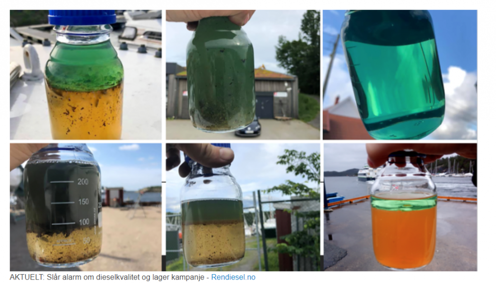

Rendiesel.no er lansert leser jeg i Båtens Verden idag. Ett samarbeid mellom KNBF- Fuel Service, RS og båtens verden i følge nettsiden.
Leste litt videre, og det var skremmende hvor mye vann det er i dieselen som selges langs ulike marinaer.
De har tatt tester langs kysten mellom Oslo - Stavanger,, og det ser ikke lovende ut. Ene plassen hadde 90!!.... 90% vann i dieselen. Svindel!
Noen andre her som har kontrolltappet på flaske for å se? Det skal ihvertfall jeg gjøre nå.
Her feiler 5 av 6 tankanlegg på øst/vestlandet.....

Har ikke lest artikkelen, men selvsagt kan det ikke være 90% vann i dieselen som blir solgt. Da ville alle båter som fylte der stoppet mer eller mindre momentant. Derimot kan det stå vann på bunn av tanken som normalt ikke kommer i nærheten av stigerøret, men hvis måleutstyret suger der blir jo prøven stygg. Tror dette kan være et bra initiativ, men er litt skeptisk når kommersielle aktører skal utarbeide slike oversikter. Det virker for øyeblikket veldig tilfeldig hvilke marinaer som er testet og godkjent.
