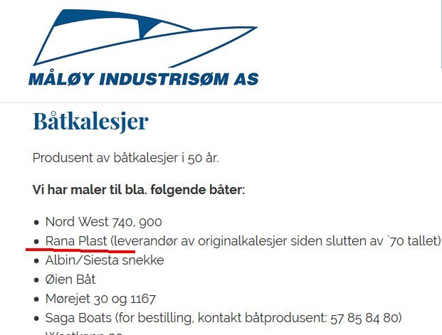

Lars H. Svart 22.April.2020 Link til dette innlegget Svart 22.April.2020 Eksisterer båtfabrikanten din? Jeg har en Saga 27, og Sagaboats leverer kalesje til denne båten fremdeles selv om båten er 34 år gammel. De får originalkalesjer fra Måløy industrisøm som sitter på malene til alle Saga-båtene. dermed er det null problem med passform, pluss at de leverer topp kvalitet på duken. Prisen er absolutt konkurransedyktig sammenlignet med kalesjer fra diverse andre som syr kalesje. Så, å kjøpe der de har originalmalen, er noe jeg vil anbefale. Sitér dette innlegget Lars H. Helgesen, "Kapteinen" på Trudelutt (Saga27) med hjemmehavn i Son, Oslofjorden Nettsteder jeg drifter: trudelutt.com oljepionerene.no Skipshunden vår Som Paschuan i Soten sa på 1920-tallet: Ja, inte är jag mätt, men törstig är jag. Link to post

Lars H. Svart 22.April.2020 Link til dette innlegget Svart 22.April.2020 En Rana 17 er vel produsert av Rana Plast vil jeg tro. Da sitter Måløy Industrisøm på malene. Sitér dette innlegget Lars H. Helgesen, "Kapteinen" på Trudelutt (Saga27) med hjemmehavn i Son, Oslofjorden Nettsteder jeg drifter: trudelutt.com oljepionerene.no Skipshunden vår Som Paschuan i Soten sa på 1920-tallet: Ja, inte är jag mätt, men törstig är jag. Link to post
Korsfjord Svart 22.April.2020 Emnestarter Link til dette innlegget Svart 22.April.2020 Det som kan være litt forvirrende, er at på Hemnesberget i Nordland var det to båtfabrikker. Rana Plast, og Rana Båtfabrikk. De bygget konkurrerende modeller attpåtil. Måløy industrisøm leverer til Rana Plast, mens "min" båt er bygget av Rana Båtfabrikk. Jeg har for øvrig vært i kontakt med Måløy, og de kan ikke levere. Billigste tilbud har jeg fått fra Hansen Protection. Sitér dette innlegget Link to post
Lars H. Svart 22.April.2020 Link til dette innlegget Svart 22.April.2020 Det var synd, men ellers er listen Måløy Industrisøm har lang, noe å tenke på for andre. Selv har jeg meget god erfaring med dem og kan anbefale dem. Ellers ingen kobling mot firmaet. Sitér dette innlegget Lars H. Helgesen, "Kapteinen" på Trudelutt (Saga27) med hjemmehavn i Son, Oslofjorden Nettsteder jeg drifter: trudelutt.com oljepionerene.no Skipshunden vår Som Paschuan i Soten sa på 1920-tallet: Ja, inte är jag mätt, men törstig är jag. Link to post

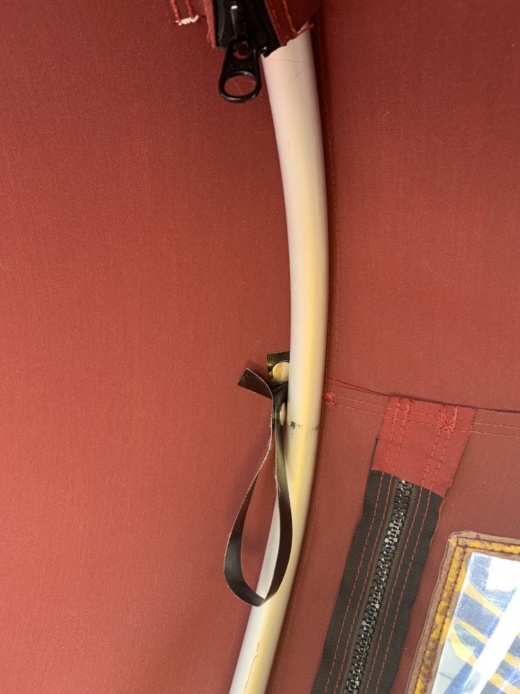

Korsfjord Svart 18.Juli.2020 Emnestarter Link til dette innlegget Svart 18.Juli.2020 (redigert) Måtte flytte på noen av knappene og krokene akterut. Den nye kalesjen er litt annerledes enn den gamle, den nye har flere gummihemper bak. Jeg må få tak i et par nye kroker til disse. Den passet heller ikke uten at jeg monterte på et ryggstø som var fjernet over akterbenken (men fulgte med båten), så det er mulig kalesjen har vært byttet før. Ikke så usannsynlig når båten er 35 år? Det var noen knapper jeg ikke klarte å få kalesjen på akterst på vindskjermen, så om kalesjen ikke strekker seg litt, så har jeg en case... Ellers er jeg veldig fornøyd med den koksgrå fargen på kalesjen ? Redigert 18.Juli.2020 av Korsfjord (see edit history) Sitér dette innlegget Link to post
Korsfjord Svart 19.Juli.2020 Emnestarter Link til dette innlegget Svart 19.Juli.2020 Etter å ha ventet et knapt døgn, der det også kom noe regn, lot det seg gjøre å få på de siste knappene også Helt i tråd med det jeg fant i noen gamle emner her på Båtplassen. Nå ser det riktig bra ut, god passform og rimelig pris på denne kalesjen fra Hansen Protection, kjøpt gjennom Seilmaker Iversen. Nå som båten holder seg tørr innvendig, går det etterhvert an å oppgradere den litt innvendig. Lang tid uten kalesje har satt sine spor. Sitér dette innlegget Link to post
