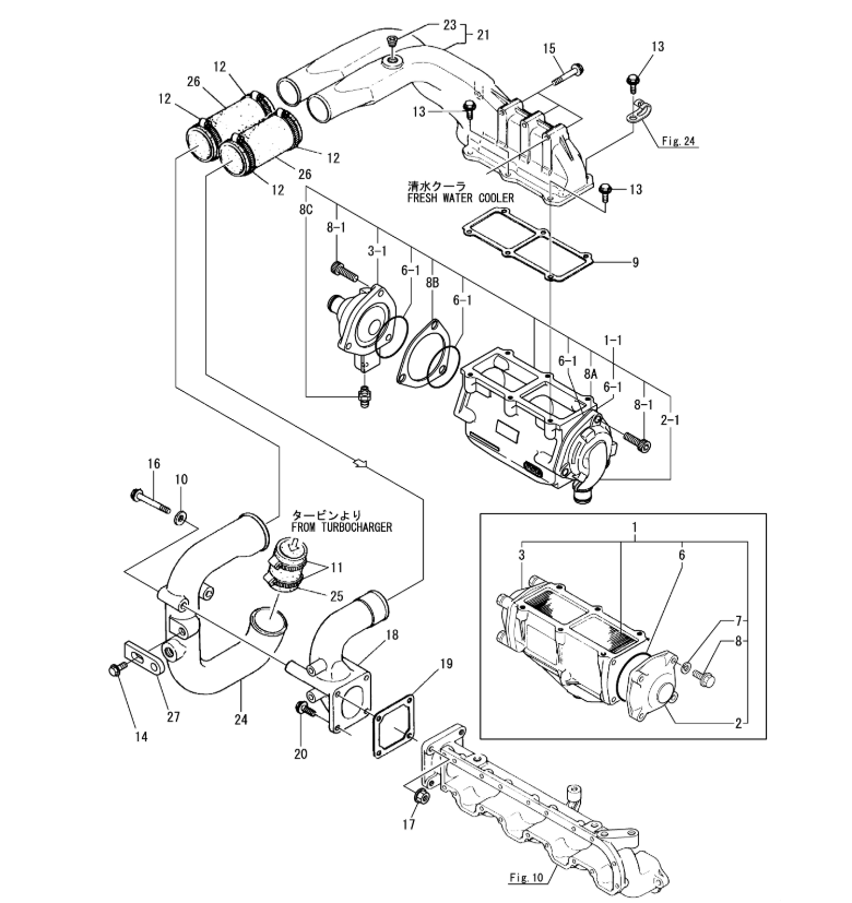

Kweelhouse Svart 1.Mai.2020 Link til dette innlegget Svart 1.Mai.2020 Mulig motoren får lite luft, i tillegg til det du nevner sjekk for sprekker i slanger (26) og at slangeklemmer sitter godt. Kan også være dritt i ladeluftkjøler. Sitér dette innlegget Link to post
Tørstemaskinist Svart 15.Juli.2020 Emnestarter Link til dette innlegget Svart 15.Juli.2020 Løsningen ble 4 nye dyser (3 av de var dårlige), ny turbo og rengjort ladeluftkjøler. Sitér dette innlegget Link to post
