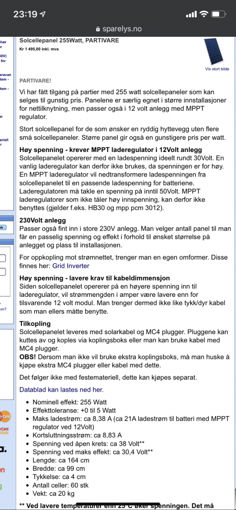

Fantino Svart 1.Mai.2020 Link til dette innlegget Svart 1.Mai.2020 Kikket på de fra Sparelys. Har ikke noe grunnlag for å mene noe om kvalitet men om du leser på ‘efficiency’ og sammenligner størrelser ift ytelse flere steder så ser en at det er forskjell. Disse på 255W har omtrent identiske mål og vekt som mine på 315W. Mine var også rimelige. Mener det var 1395/stk + frakt. Så ser jeg også at det ligger et 390W sunpower på strømløs.no på tilbud nå. Og det har nesten samme dimensjon det også, dog ca 5-6 cm bredere, men likevel. Så kommer an på hva som er styrende av plass/pris/nødvendig ytelse. Kostnaden av selve panelene er såpass lav nå ift de fleste andre alternativer til lading, så jeg mener egentlig at det som regel er plass som er begrensningen på de fleste båter. Og da kan det gjerne være aktuelt å gå for et med høy effekt pr areal? Når jeg ser i signaturen så kan det hende at det er feil, men effektbehovet er sikkert til stede i alle fall ? Sitér dette innlegget Link to post
