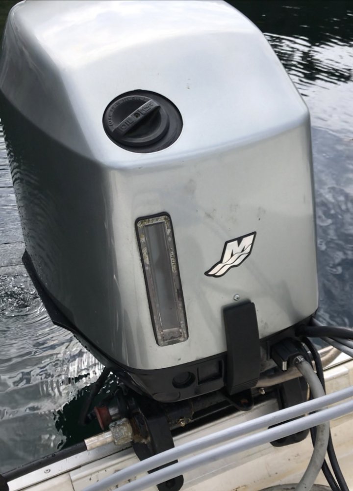

Barillion Startet 3.Mai.2020 Link til dette innlegget Startet 3.Mai.2020 (redigert) Hei.Kjøpte meg på sist uke og fikk den på sjøen i går.Det var ikke gjort noe service på motoren de 2 siste sesongene og båten hadde stått vinterlagring på land i vinter.Den var ifølge eier startet opp med jevne mellomrom.Jeg tok da å skiftet motorolje, plugger og gear olje.Det kom en god stråle med kjølevann ut, så jeg tok meg ikke bryet med å skifte impeller (ble kjøpt inn). Dag 1 på sjøen gikk båt og motor kjempe fint, men dag 2 så droppet turtallet etter kort tid når jeg «dro» til.Den var plutselig vanskelig å starte og holdt seg dårlig på tomgang.Tømte i dag forgasser 2 for bensin ( kom ikke til 1og 3.Må få tak i mindre skrujern).Sjekket at det kom bensin ut når tappeskrue var ute.Tok ut pluggene og ser at pluggen på sylinder 3 er renere en 1 og 2. Tok å renset alle pluggene.Motor startet da opp og hold seg på tomgang.Tok en tur ut for å sjekke og motor kjørte fint i ca 30sek før den droppet turtall igjen. Slik jeg ser det, så dropper den tenning på sylinder 3. Er jeg så heldig at motor har skjært seg? Alle svar tas imot med takk. Redigert 3.Mai.2020 av Barillion (see edit history) Sitér dette innlegget Link to post

Barillion Svart 22.Juni.2020 Emnestarter Link til dette innlegget Svart 22.Juni.2020 Løsning! Hei. Jeg fant etter hvert ut at det var nedre Coil som fjusket, så den ble erstattet og problemet var borte? Sitér dette innlegget Link to post
