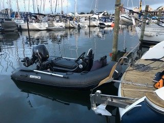

mikaels Svart 6.Mai.2020 Link til dette innlegget Svart 6.Mai.2020 Jag har monterat TG3 med mått 1070 mm (inner till inner) mellan davitarna. Detta för en jolle som är 300 cm lång. Då hamnar jollens akterspegel ca 100 mm från den ena daviten. Monterat på det viset ligger jollen väldigt stabilt, men man får också se upp så den inte förflyttar sig i sidled när man svänger och då glider av den bakre daviten i sidled så att säga. Man skulle kunna monterat med kortare avstånd även för vår jolle, men på vår båt (windy 37) så går det förstärkningar inuti badbryggan som ligger på ca 950 mm avstånd från varann som jag ville undvika att sätta borret i. Har sett andra som monterat på ca 900 mm för en 3 meters jolle också. Det tyckte jag blev lite för smalt för vår båt då den skulle kunna tippa av med tanke på att tyngdpunkten då hamnar väldigt nära den ena daviten. Sitér dette innlegget Link to post
