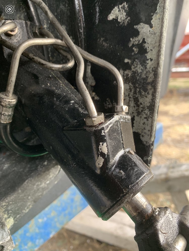

VP290DP trimsylindre, lekkasje i kobling slanger

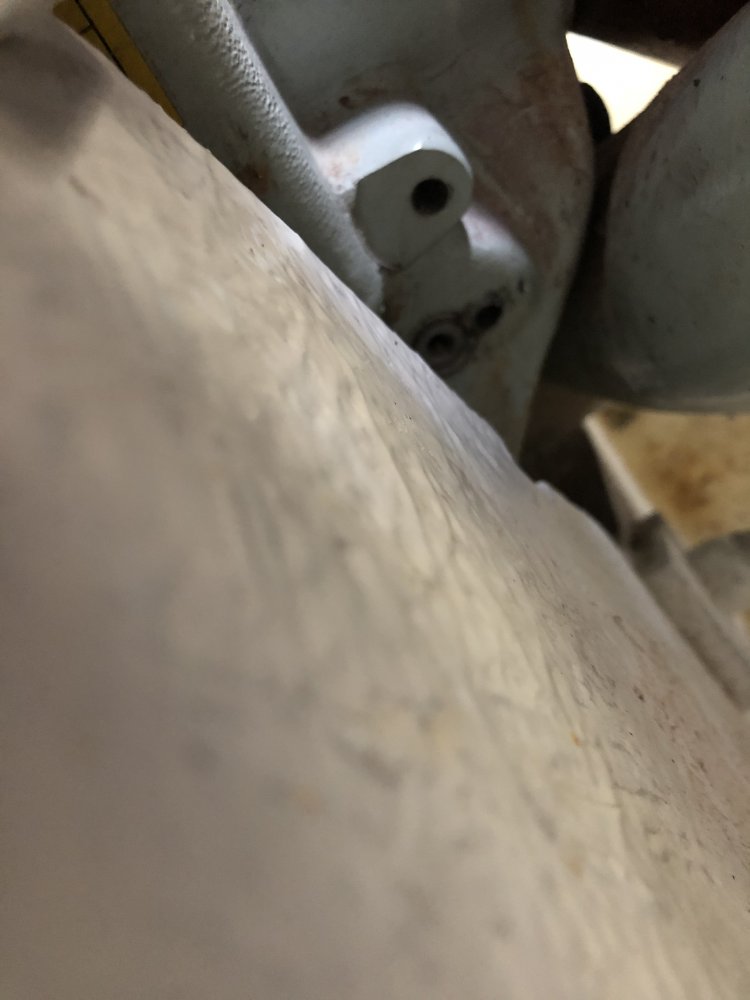

Men for å få ut boltene må det være tatt ut tilstrekkelig utsparing i akterspeilet slik at det er plass nok. Her jukses det ofte ved nyinnstalasjon av slike drev. Jeg måtte frese ut ekstra for å få plass nok.

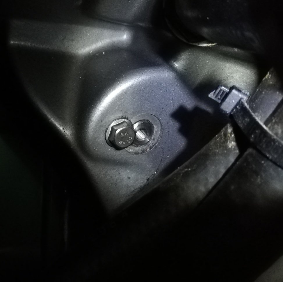

Mener bolten du prøver å presse ut er låst med en liten skrue på innsiden. Har du løsnet den?

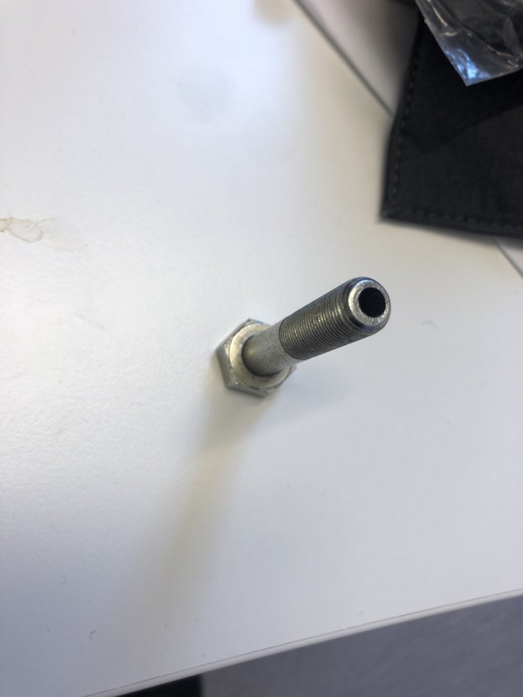

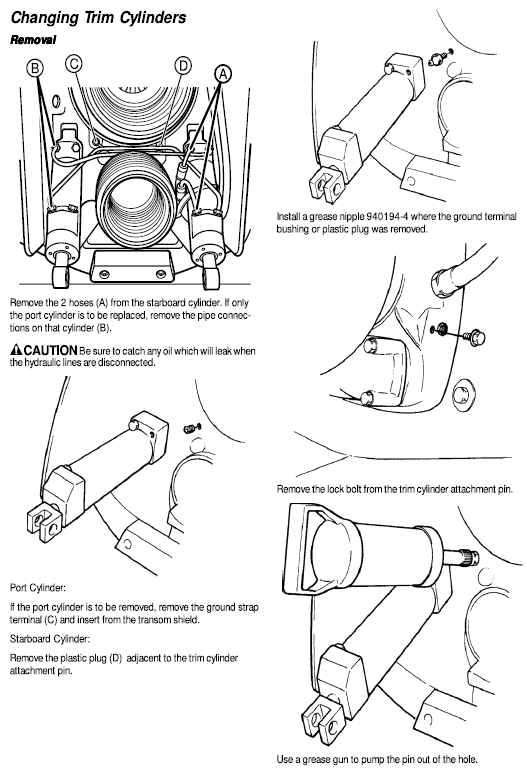

Enig ... jeg erindrer også den sikring ... og jeg erindrer den total mangel på plads. De to bolte, som sidder udvendigt på transum, hvor man kan presse fett i efter at have skruet en smørenippel i, de to skruer erstattede jeg med en længere bolt, som jeg havde lavet et hul i på langs (vist nok 4mm). Kanalen i transum blev fyldt med fedt, hullet i bolten blev fuldt med fedt, og jeg brugte et gammelt bor som stempel og en hammer som drivkraft. Det løsnede faktisk bolten i den ene side, så den kunne presses ud med fedt; men pas på, hvis ikke stemplet passer præcist, kommer der fedt baglæns ud med stor fart ... beskyttelsesbriller anbefales.
Den anden side måtte jeg trække ud som Brigg beskriver det.

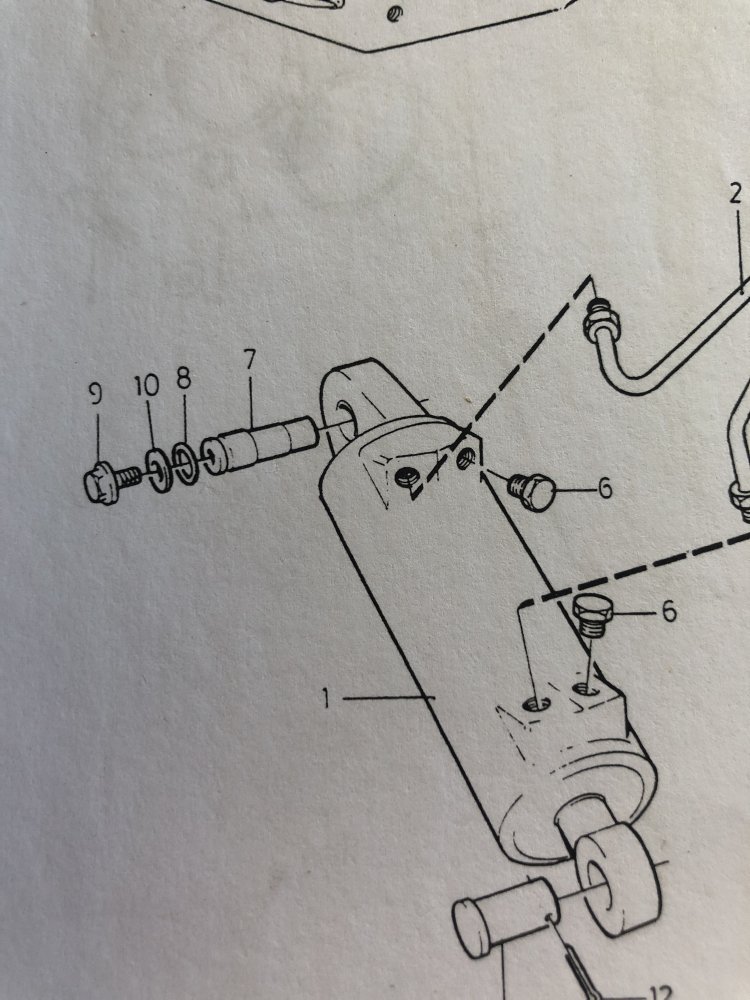

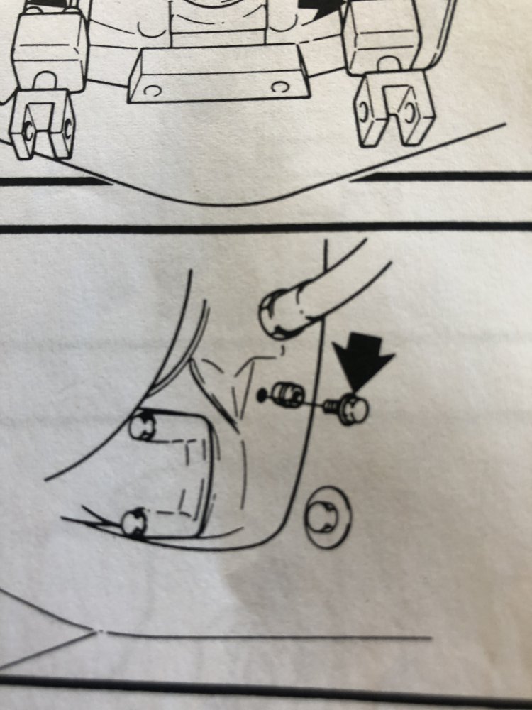

Ser i servicemanual og finner kun skruen (9) som sitter i selve opphengstappen (7)
Er det der jeg skruer inn tersjen?
Ja. Du må bruke en skrue med samme diameter og gjenger, men litt lenger enn den som står der. Kanskje må du bruke skruer av ulik lengde, avhengig av hvor trangt det er.

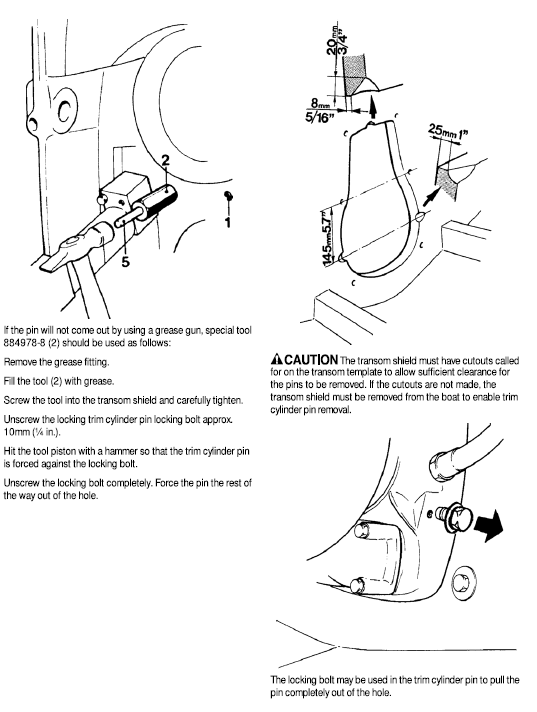

Jeg har prøvd fettpresseanbefalingen, og fikk ikke plass til å skru inn et gjengestag for å dra den ut.
Og har ikke spesialverktøy 884978-8.
Et alternativ er selvsagt å prøve å lage en liten innretning for å forsøke å dra ut bolten ala som spiker med brekkjern. Men er rett for å dra bolten skjevt ut, med evt skade på bolt eller transom.
Var derfor jeg tenkte å prøve forsiktig med litt trykkluft for å få mer kraft til å skyve ut bolten...
Fett er jo tykkere enn luft, så det kan jo by på problemer med at det blir så mye luftlekkasje at det ikke blir nok energi til å presse bolten ut.

Se tegningen øverst til høyre. Er det ikke frest ut slike utsparinger i akterspeilet vil det ikke være plass for å dra ut bolten. Da er det bare å finne frem fresen først som sist og lage plass så du kommer til for å terse bolten ut. Ikke bruk tiden på trykkluft og slikt dall.

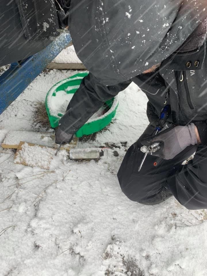

Var innom den lokale VP-forhandleren for å få tips og spørre om å få leie spesialverktøy 884978-8.
Det verktøyet hadde de ikke, faktisk ikke hørt om... Men dem tipset om å varme opp skjoldet rundt innfesting sylinder med en varmepistol.
Ellers var dem ikke veldig oppløftende om å få ut bolten uten å ta ut motor og av med skjoldet for å nå ordentlig til.
Nytt forsøk i kveld med hjelpesmann, varmepistol, fettpresse og en eller annen lur løsning for å dra ut bolten...

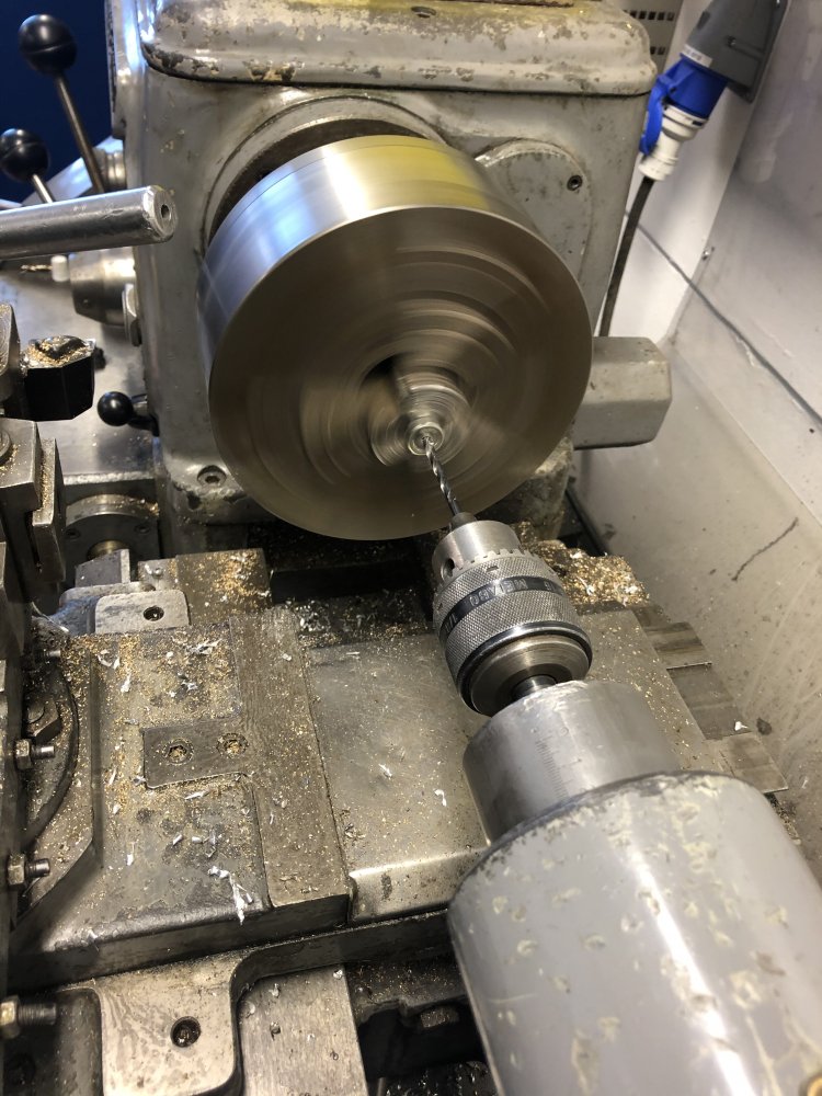

Jeg laver et citat på mig selv ... 884978-8 lavede jeg selv
