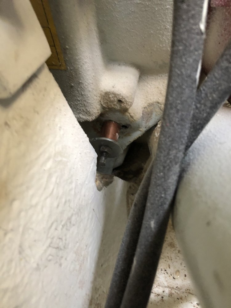

Bodehode Svart 23.Mai.2020 Emnestarter Link til dette innlegget Svart 23.Mai.2020 Måtte slipe i akterspeilet, det er bevegelse. Hurra Sitér dette innlegget Livet er for kort til å kjøre diesel Link to post
Brigg Svart 23.Mai.2020 Link til dette innlegget Svart 23.Mai.2020 ? Sitér dette innlegget Viksund 340 St. Cruz: Tre-roms fritidsbolig med to terasser og fleksibel beliggenhet. 2009 - 0000: Viksund 340 St.Cruz Fly m/VP D6-370/HS80AE 2003 - 2009: Halco 29 Offshore Fly m/VP 41B/290DP Link to post
Bodehode Svart 23.Mai.2020 Emnestarter Link til dette innlegget Svart 23.Mai.2020 Bolt 0 - Per 1 ??? nå er det bare å få stell på tiltsylinderen Sitér dette innlegget Livet er for kort til å kjøre diesel Link to post
Bodehode Svart 27.Mai.2020 Emnestarter Link til dette innlegget Svart 27.Mai.2020 Fikk tak i en brukt transomplate med trimsylindre for en billig penge :-) Skiftet ut den hvor gjengene var defekte med en av de på den nykjøpte transomplaten. Test av trim, alt OK. Sitér dette innlegget Livet er for kort til å kjøre diesel Link to post
