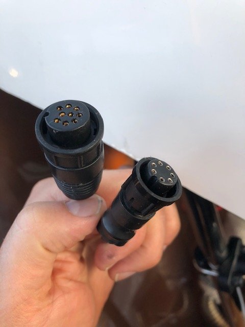

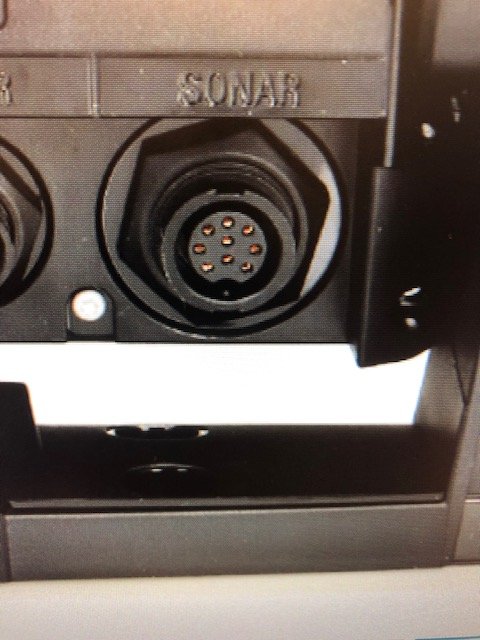

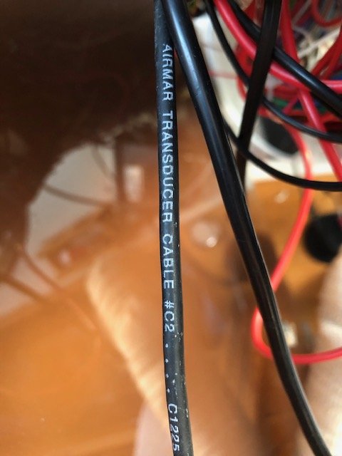

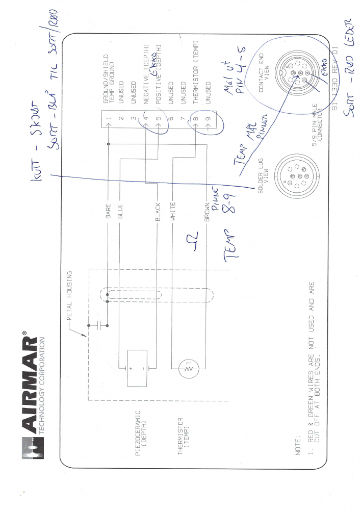

blue moon Startet 11.Mai.2020 Link til dette innlegget Startet 11.Mai.2020 Har en ny SIMRAD GO og en Airmar P79 dybdegiver i båten fra før, overgangskabel finnes vel ikke fra 7 til 9pins, så jeg må nok skjøte. Vil denne gjøre jobben? https://seatronic.no/lowrance-9-pins-xsonic-overgang-til-hook2 For meg ser det ut som det er hun-kontakter alle sammen.. Om jeg får tak i riktig kontakt/plugg var tanken og tvinne lederne sammen og smelte krympestrømpe over, er det greit eller må jeg finne frem loddebolten? Synspunkter om koblingsskjema jeg har fått ønskes også Kobling bak på ny plotter. 9-pins hunn Kontakten til høyre er fra giver Giverkabel Sitér dette innlegget 09 Sealine F37 - VP D4 260 Link to post
abbor Svart 11.Mai.2020 Link til dette innlegget Svart 11.Mai.2020 Ser ut til å være den gamle 7-pinns kontakten (fra før Simrad Yachting ble del av Navico) du har. De blå 7-pinns kontaktene finnes det overgang til 9-pinns for. Det er en slik adapterkabel jeg anbefaler at du kjøper og kutter. https://ramotech.no/butikk/lowrance/svingere-l/tilbehor-l/7-til-9-pin-adapter-for-svinger/ Du må koble pinne 1 (skjerm og jord for temperatur) og ikke 9 (ubrukt) ellers ser det greit ut. Sitér dette innlegget Link to post
blue moon Svart 12.Mai.2020 Emnestarter Link til dette innlegget Svart 12.Mai.2020 Tusen takk for oppklarende svar @abbor ! Ramotech hadde også rimeligst frakt av det jeg fant. Da skal jeg prøve, angående skjerm og jord for temperatur. P79 er jo innvending montert, det er ikke temp i vannet den ledern er beregnet til? Sitér dette innlegget 09 Sealine F37 - VP D4 260 Link to post
abbor Svart 12.Mai.2020 Link til dette innlegget Svart 12.Mai.2020 Skjermen må kobles og den er internt i svingeren koblet sammen med jord for temperatur (for de som har). Sitér dette innlegget Link to post
