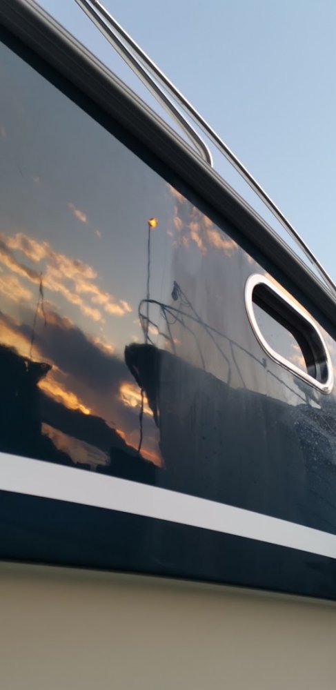

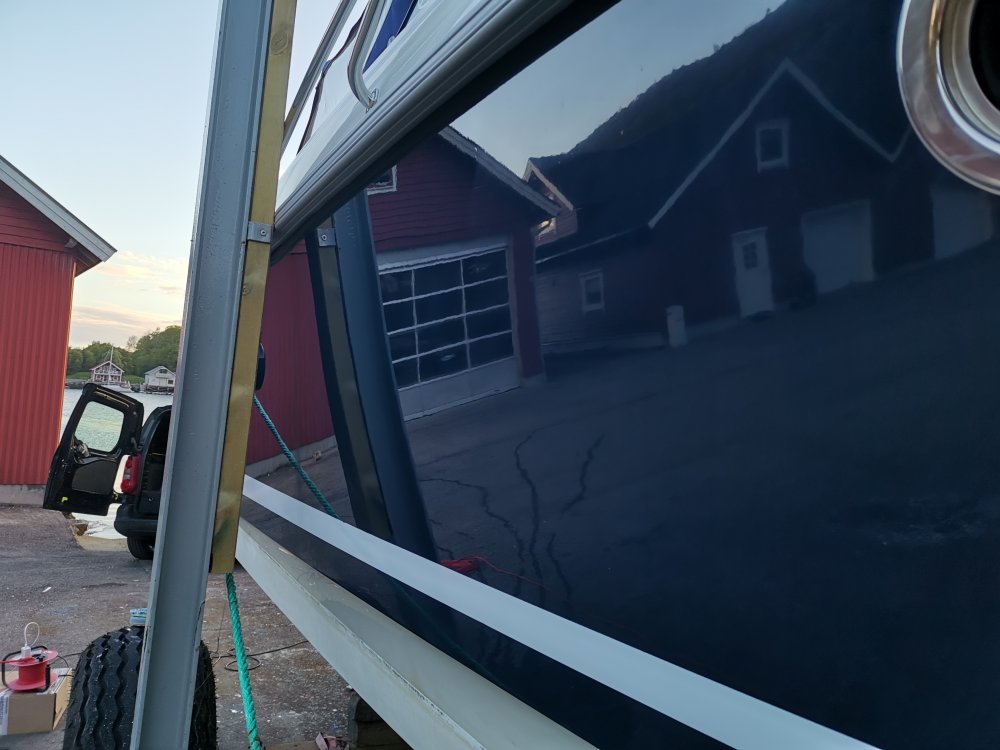

Marida Svart 12.Mai.2020 Link til dette innlegget Svart 12.Mai.2020 Ikke for store felt av gangen, min ble like blank som ny Sitér dette innlegget Link to post
