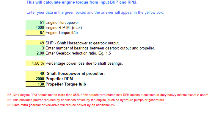

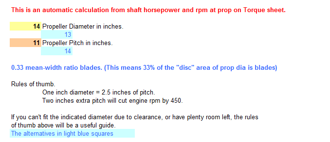

Hvis du har en Perkins 4108 så stemmer det bra at maksturtall er 4000 o/min
Du har nok alt for stor propell. Jeg får 14"x11" med de data du har oppgitt. Men hør med evt. Sleipner om de kan regne ut
Flott, tusen takk for svar. Er vel bare å bestille ny propell da.
