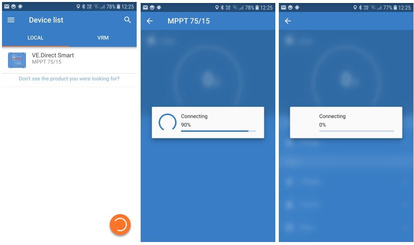

Til solcellene har jeg en Victron MPPT 75/15 regulator. Begge delene fungerer helt utmerket, men jeg vil gjerne få avlest spenninger og strøm. Til dette har jeg koblet til en blåtanndongle til regulatoren og installert en app, Victron Connekt på telefonen (Samsung med Android)
  • Når jeg starter opp app'n finner den regulatoren/dongelen
  • Jeg velger så enheten
  • Da får jeg opp at den oppretter en forbindelse
  • Men da den kommer til 100%, starter den på 0% igjen
  • Deretter forblir den på null og ingenting mer skjer.

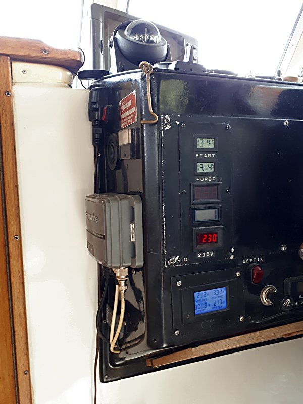

Ja det er jo en ide, men det blir mye fikling. Regulatoren sitter inne i instrumentpanelet bak den grå AIS'n på bildet. Da må jeg løsne platen med småinstrumentene. Men jeg kommer ikke til der pluggen fra dongelen sitter uten å skru regulatoen løs. Og skruene er fra utsiden bak AIS'n som altså også må skrues bort. Slik er det i en liten båt med mye teknisk utstyr! Så foreløpig venter jeg litt, har også sendt spørsmålet til Farco der enhetene er kjøpt.

Det hjalp ikke å slå mobilen av og på (helt av altså). Men det at oppkoblingen kommer til 90% for å å starte igjen, men så å stoppe opp, virker på meg som at forbindelsen mobil/dongle fungerer, men kanskje ikke forbindelsen dongle/regulator?

@Lars H., når "loadbaren" i appen går opp mot 100%, prøv å sveip ned i fra toppen av telefonen din (draw down menu?). Jeg hadde samme problem som deg på min BMV-712 og når jeg trakk ned menyen (så du kommer til WiFi og mobildata av/på blant annet) lå det en beskjed i fra Android om en bluetooth parringsforespørsel. Når jeg aksepterte denne virket alt med en gang.
På skjermdumpen i fra telefonen din syntes en liten stjerne helt øverst. Jeg tror dette er ikonet for systemvarsel om Bluetooth parringforespørsel.

Sikkert et skudd i blinde, men kan blåtann-dongelen være plassert for nær AIS`en din? Jeg har opplevd tidligere at blåtann kan bli forstyrret av magnetfelt og stråling fra elektronikk som sender. Klarer du å teste når dongelen er i noe avstand fra AIS`en?

Nix, ingen beskjeder fra Android, og dongelen står i listen for parede enheter.
Stjernen viser at Smittestopp appen er innstallert.
Ingen forskjell om jeg slår av AIS'n.
