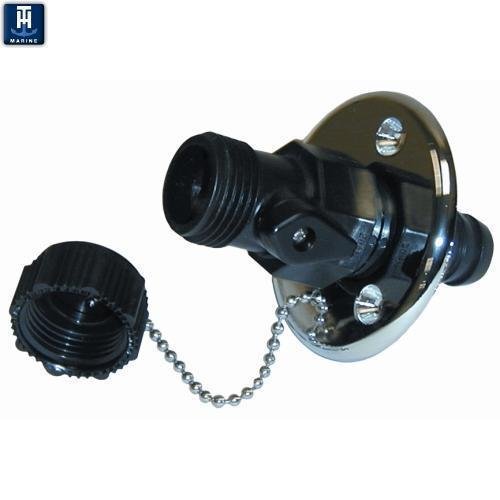

Heisann. Noen som vet noen norske butikker som selger koblinger til spylepumpe? På engelsk washdown fitting. Det er en kobling som man fester i veggen av båten med kobling til slange på baksiden. Jabsco har slike med quick connect. Det får jeg tak i her, men tenkte å få tak i noen enklere varianter med skrukobling siden de er billigere. Legger ved et bilde av en slik som jeg er ute etter.

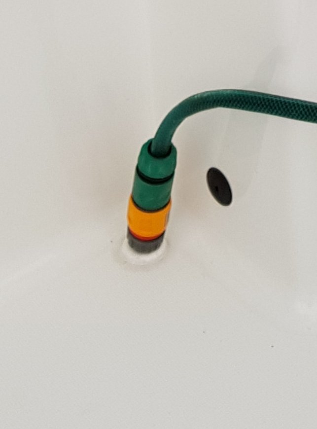

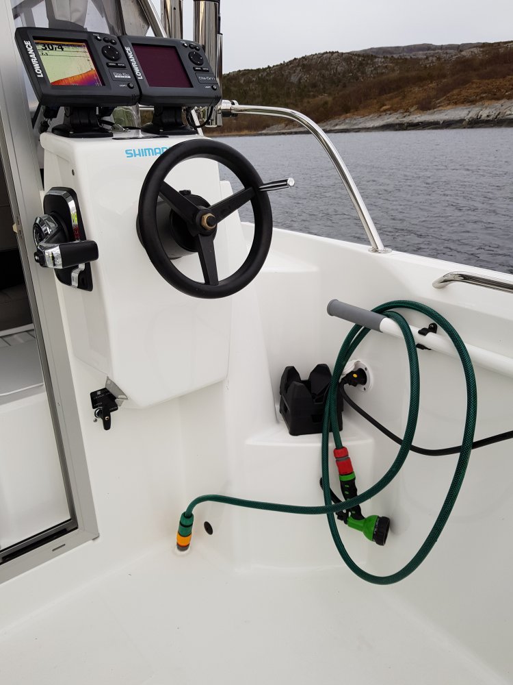

Her min løsning på sjøvannspumpe slangen etter å ha sett sinnsyke priser hos båtutstursleverandører, men jeg valgte i dørk, kan gjøres på samme måte sidemontert, men ville da oppta mer plass for mitt vedkommede.
Kjøpte en skrog gjenomføring på Biltema for 30kr, monterte drn i dlrken under styrekonsoll da den ble minst i veien der, monterte den med hvit Tec7, smerglet så opp den millimeteren som skulle til for å kunne dra en smurt slange gjenom gjenomføringen= 100% tett.
Den nederste/gule koblingen står alltid der då er det en slik koblingsdel som vises lengre opp i tråden i mellom.
Nesten gratis å jeg synes det ble en pen å enkel løsning.
