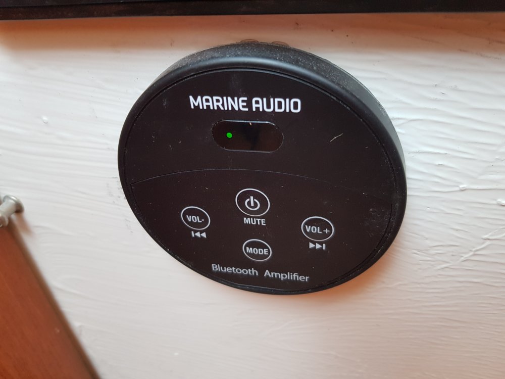

Pobeda Startet 14.Mai.2020 Link til dette innlegget Startet 14.Mai.2020 Hei kjøpte en Marine Audio bluetooth amplifier for et par år siden.(se bilde) Har fungert ok i et par sesonger, men jeg måtte bytte hovedkort i telefonen for en tid siden og jeg er rett og slett ikke kar nok til å få parret telefonen med enheten. Jeg klarer ikke å google meg frem tiil noe manual eller fremgangsmåte for å sette enheten i "parremodus". Er det noen som kan ha instruksjoner eller husker hvordan man får satt denne i "pair mode" (mener det skal blinke vekselvis i en leddiode på toppen når den er klar) men jeg klarer som sagt ikke å få det til. Sitér dette innlegget Link to post
Sjøbliss Svart 15.Mai.2020 Link til dette innlegget Svart 15.Mai.2020 Ser at Komplett solgte disse tidligere, kan være de kan vite om hvor man kan få tak i manual. https://www.komplett.no/product/1007522 Men vanligvis for å sette en enhet i "pairing" så holder man en knapp inne i 5-10 sekunder. Prøv å holde inne "mode" knappen. Evnt sku den av, hold inne "mode" samtidig som du skrur den på igjen. Sitér dette innlegget Hjemmeside: https://www.sbarmen.no/ "Sofia" Nor Star 350 HT, 2008 modell med D6-370 "Sobasa" Nidelv 300 Sport, 2007 modell med D6-350: Historisk Finn annonse Link to post
Pobeda Svart 15.Mai.2020 Emnestarter Link til dette innlegget Svart 15.Mai.2020 Takk for svar, tror jeg har forsøkt det som er av knapper å holde inne, både samtidig og alene. Kjøpte den på Nettbåt i sin tid, så skal høre om de kan ha liggende noe ? Sitér dette innlegget Link to post

Pobeda Svart 1.Juli.2020 Emnestarter Link til dette innlegget Svart 1.Juli.2020 Hei beklager litt sent svar (har vært på båttur) jeg fikk tilsendt bruksanvisningen fra Nettbåt (hvor jeg hadde kjøpt den) Skulle egentlig ikke være noe hokus pokus skulle bare søke den opp på telefonen som "car kit" og bruke kode 0000. Virket som min hadde hengt seg. Koblet den fysisk bort i 10 min. Slettet "car kit" fra telefonen og da dukket den opp neste gang jeg søkte. Har fungert fint etterpå. Sitér dette innlegget Link to post
