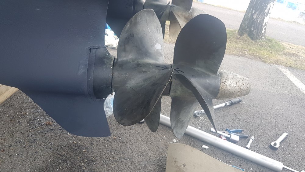

du trenger Volvo- verktøyet, et rør med noen "gripehakk", noe å stikke gjennom hullene på røret, og noe som gir godt moment.
og du trenger riktig pipe... som jeg i farta ikke husker str på. Så er det ei skralle som du tross alt skal dyppe i saltvann....
men plankebit for å kile propellen mot drevet.
Ting kan sitte godt fast...
Og så skal jo egentlig propellene festes med moment igjen. Har du det "i hendene" ?

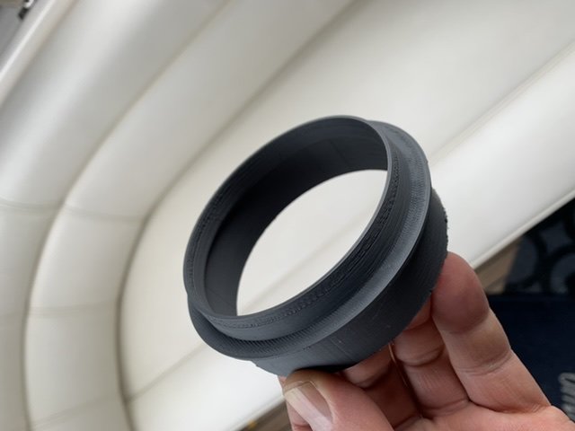

Som jeg har skrevet om før så har Windrace propeller laget en foring(spacer) som kan sette inn mellom propellene for å beskytte mot fiskeliner mm. Jeg fikk en i posten for noen uker siden (koster 200kr..!!) , Men har drøyet litt med montering pga vann temperaturen...
Gabi skrev for 2 timer siden:
Det er veldig spennende å høre om den patente  til Winrace. Har du noe bilde elns du kunne vise oss? Fikk du bestilt den løst?
Den ligger i båten, og jeg har dessverre ikke bildet av den, men jeg tar nok godt med bilder av "monteringen", da skal jeg legge ut flere bilder..
Du kan få den i posten ja. Windrace  skulle montere på mine propeller ifb med at jeg byttet ut vulcene, men de glemte det, så da ble den ettersendt. Litt irriterende da jeg ikke hadde tid til å vente før båten skulle sjøsettes, men ifg Windrace er monteringen intuitiv, og den skal bare limes fast. Men propellen må selvfølgelig av, og det er litt hyggeligere jobb på land enn når den ligger på vannet..

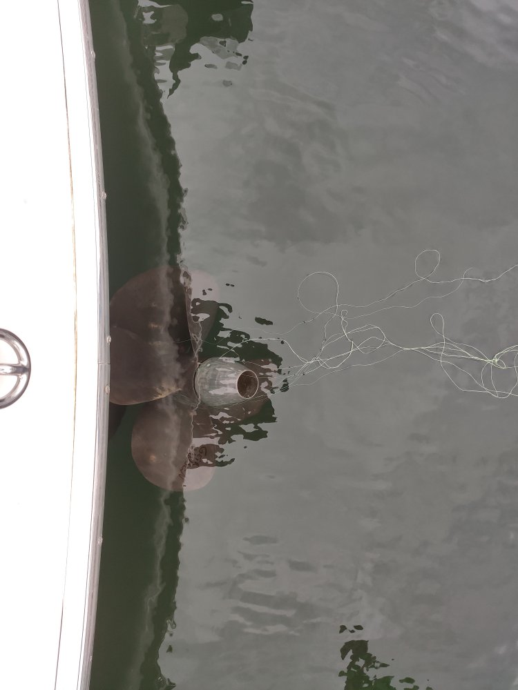

Hei vi fikk tiltet propellen helt opp bak i nesten overflate så var det bare og legge seg flat og nøste det ut men det så ut som fiske snøre og vi klippet litt fikk tak i endene og dro rundt til hver og en kom ut så ut som det hadde kun tullet seg rundt ende partiet og bakre propell og vi enkelt fikk allt ut kan ikke huske sist jeg ble så glad ???

festes den mellom propellene ?
Her er bilde av delen. Spacer som Windrace kaller den. Noe de 3D printer selv. Legger som sagt ut en egen tråd når/hvis jeg monterer denne. Skal limes fast.  Vurderer dette når jeg får satt den på plass og sett hvordan dette ser ut...

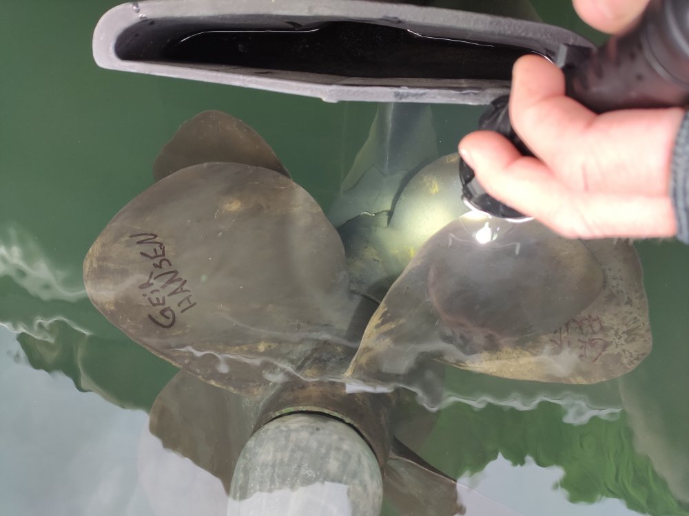

Det er da flensen på bilde under som vil ligge mellom propellene. Skjønner ikke hvorfor ikke VP kan ordne en flens i metall som ligger over gleppen, det kunne blitt en svært effektiv beskyttelse...
