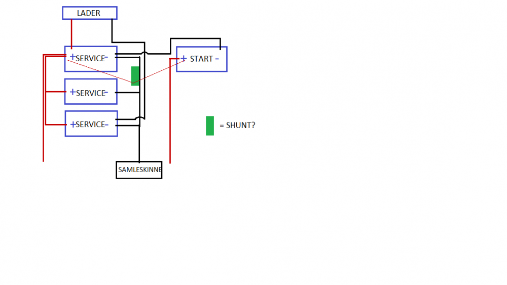

Stekepanne Svart 22.Mai.2020 Link til dette innlegget Svart 22.Mai.2020 Kan du lage en kjapp tegning av hvordan det er koblet? Sitér dette innlegget Link to post

DR_Nelson Svart 22.Mai.2020 Link til dette innlegget Svart 22.Mai.2020 (redigert) Får håpe jeg får smart shunten snart. Innen den tid tenkte jeg å klarlegge litt hvordan den enklest kan kobles uten kjøp av lange dyre 70mm2 kabler. Idag er det koblet slik som på den nydelige paint tegningen (dtools programmet streika). Er dette korrekt? Skal shunten mellom der? Skal overvåke forbruket og se spenning på start. Derfor to røde streker fra den Redigert 22.Mai.2020 av DR_Nelson (see edit history) Sitér dette innlegget Link to post

HiWard Svart 22.Mai.2020 Link til dette innlegget Svart 22.Mai.2020 Hva som er riktig kommer jo an på hva du vil måle. På Victron sine hjemmesider kan du laste ned quick install guide som viser kobling av shunt på banker med flere batteri. Hovedregel er at det skal ikke kobles noe annet en negativ batteripol på ene siden av shunt, mens alt annet skal kobles på andre siden. På BMV-712 fulgte det med to stk tynne ledere for kobling til positiv pol til med en 100mA sikring. De er vel en snau meter lang. Dette kan du jo gjøre klart. Ellers så lurer jeg på hvor mye strøm du dimensjonerer for med 70mm2 Sitér dette innlegget Volvo Penta 5.7GXi-HF bensinmotor med DP-SM drev Link to post
DR_Nelson Svart 22.Mai.2020 Link til dette innlegget Svart 22.Mai.2020 (redigert) Vil jo måle forbruk, spenning, og lading i servicebanken. Start lever eget liv, men er koblet til felles busbar (samleskinne). Jo, alle kablene er 70mm2 fra fabrikk så blir for dumt å gå ned til 35mm2. Mulig jeg må flytte minuspolen på start til samleskinnen heller. Redigert 22.Mai.2020 av DR_Nelson (see edit history) Sitér dette innlegget Link to post
TrikkerN Lønning Svart 22.Mai.2020 Link til dette innlegget Svart 22.Mai.2020 (redigert) HiWard skrev On 22.5.2020 at 20.28: Hva som er riktig kommer jo an på hva du vil måle. På Victron sine hjemmesider kan du laste ned quick install guide som viser kobling av shunt på banker med flere batteri. Hovedregel er at det skal ikke kobles noe annet en negativ batteripol på ene siden av shunt, mens alt annet skal kobles på andre siden. På BMV-712 fulgte det med to stk tynne ledere for kobling til positiv pol til med en 100mA sikring. De er vel en snau meter lang. Dette kan du jo gjøre klart. Ellers så lurer jeg på hvor mye strøm du dimensjonerer for med 70mm2 Vis hele sitatet Delevis riktig. Lader,solcellepanel, og evt annet som tilfører strøm ? Noen steder som faktisk har shunten inne,? Vurderer å avbestille fra sparelys Redigert 22.Mai.2020 av TrikkerN Lønning (see edit history) Sitér dette innlegget Link to post
HiWard Svart 22.Mai.2020 Link til dette innlegget Svart 22.Mai.2020 DR_Nelson skrev On 22.5.2020 at 20.38: Mulig jeg må flytte minuspolen på start til samleskinnen heller. Vis hele sitatet Shunten bør vel stå mellom samleskinnen og minus på det første batteriet i forbruksbanken? Sitér dette innlegget Volvo Penta 5.7GXi-HF bensinmotor med DP-SM drev Link to post
HiWard Svart 22.Mai.2020 Link til dette innlegget Svart 22.Mai.2020 TrikkerN Lønning skrev On 22.5.2020 at 20.51: Delevis riktig. Lader,solcellepanel, og evt annet som tilfører strøm ? Vis hele sitatet Ladere må også på lastsiden av shunten vel? Ellers får den ikke med seg at batteriet lades. Sitér dette innlegget Volvo Penta 5.7GXi-HF bensinmotor med DP-SM drev Link to post

TrikkerN Lønning Svart 22.Mai.2020 Link til dette innlegget Svart 22.Mai.2020 HiWard skrev On 22.5.2020 at 20.53: Ladere må også på lastsiden av shunten vel? Ellers får den ikke med seg at batteriet lades. Vis hele sitatet Stryk det jeg sa. Du har helt riktig, jeg leste nok litt fort? Sitér dette innlegget Link to post

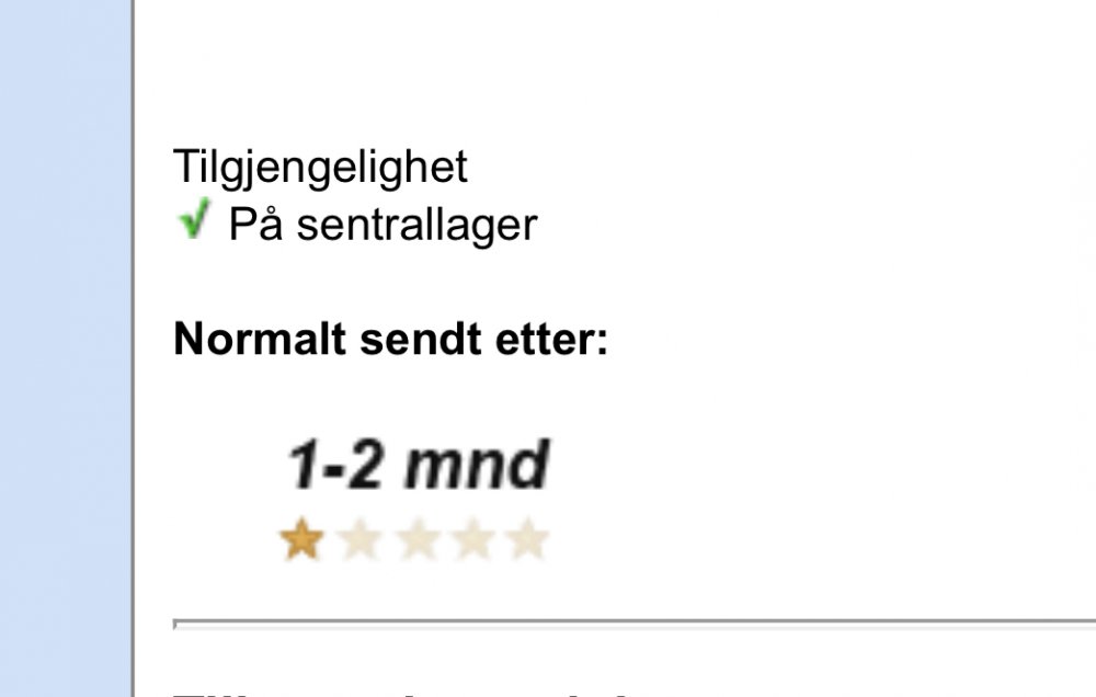

TrikkerN Lønning Svart 22.Mai.2020 Link til dette innlegget Svart 22.Mai.2020 DR_Nelson skrev On 22.5.2020 at 21.17: Bestilte selv fra sparelys. pakken din er på vei fikk jeg på epost. Sporing til og med. ikke på lager før 3 Juni sa de forrige uke. Er vel ingen andre steder som er billigere heller? Vis hele sitatet Det kjipe for min del var jeg bestilte noe annet i tillegg, jeg fikk ikke informasjon om at den ikke kom før jeg hadde pakken. I pakken lå det alt utenom shunten og på følgeseddelen sto det penrettet med "ettersendes". Det er litt misvisende når det står at den er på hovedlager ? Sitér dette innlegget Link to post
Seilerslask Svart 22.Mai.2020 Link til dette innlegget Svart 22.Mai.2020 Hovedlageret til Victron, da? Sitér dette innlegget Link to post
TrikkerN Lønning Svart 22.Mai.2020 Link til dette innlegget Svart 22.Mai.2020 Seilerslask skrev On 22.5.2020 at 21.41: Hovedlageret til Victron, da? Vis hele sitatet Haha, ja mye mulig ? 1-2mnd.. Så jeg tror du har rett.. Sitér dette innlegget Link to post
