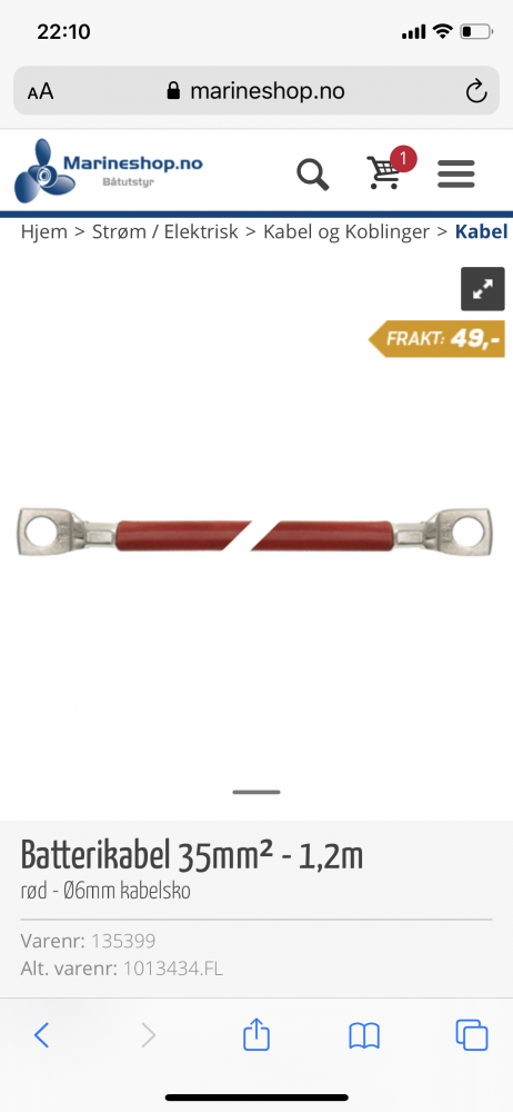

jeg koblet de pluss mot pluss og minus mot minus. Men når jeg skulle starte motoren så skjedde det ingenting, helt dødt. Benyttet 1.2meter 35mm Ø6/8 mm kabler.

det rare er at jeg koblet kablene ifra reserve batteriet igjen da motor ikke ville starte.
men det skjedde fortsatt ingenting.
det var først når jeg koblet kablene av fra hovedbatteriet at jeg fikk start igjen.
lurer på om det må være noe kablene, men jeg skjønner ikke hva det skulle være, de er helt nye.
