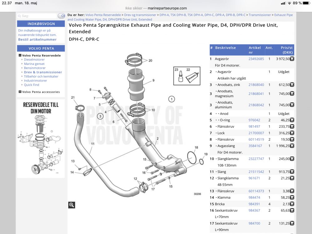

Lurer på, er det eksosbend dere diskuterer nå? Dette sitter på turboen og går over i gummimuffen som sitter på eksosrøret på transom. Eksosbendet er vel uproblematisk å bytte, trenger ikke flytte motoren for dette.
Det er kanskje eksosrøret på transom dere egentlig diskuterer?
Jeg kan ikke huske å ha hørt om noen som har byttet eksosbend på D4/D6, selv ikke for drevversjonene av disse.
Eksosrøret på transom derimot, der har det vært skrevet mye om tæring og byttekampanje.
