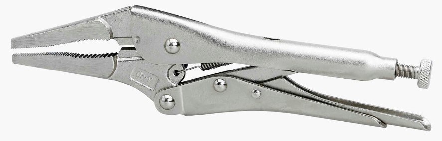

Ingar Svart 19.Mai.2020 Link til dette innlegget Svart 19.Mai.2020 For å være sikker kan du klemme på en slik på hver av slangene: Sitér dette innlegget Riviera 925 kjøpes. Aksling, fly, 2006- Link to post
