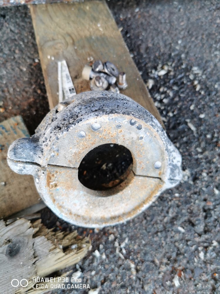

Lazyjack Startet 19.Mai.2020 Link til dette innlegget Startet 19.Mai.2020 Er det lurt å gjøre noe med sink som er relativt lite tæret før den havner i sjøen igjen? Børste med stålbørste eller pusse med sandpapir? Sitér dette innlegget Link to post
VannTro Svart 19.Mai.2020 Link til dette innlegget Svart 19.Mai.2020 Det leveres børster i rustfritt for å pusse/reaktivere sink som er lite tæret. https://www.boatzincs.com/wire-brush-specs.html Sitér dette innlegget Medlem av: KNBF - RS - Holmestrand Båtforening - Holmen Motorbåtforening - Norsk Trawler Klubb - Clipper Klubben Båthistorikk fra 1975: Pioner 11(med rør-ramme) - 3hk Evinrude Yachtwin / 1979 Pioner 8 - 4 hk Johnson / 1983 With 300 Dromedille - 35hk Evinrude / 1979 Viksund 27 Columbi - Yanmar 3QM30 30hk / 1977 Marex 23 DC - Mercruiser 319D 180hk / 2005 Askeladden 525 Excel - Mariner 90 2-takt / 1987 Fjord 880 AC - FordSabb 2728T / 2011 Clipper 36 Sedan - Cummins QSB 5.9 230hk. Link to post
Faxen Svart 19.Mai.2020 Link til dette innlegget Svart 19.Mai.2020 Børst med stålbørste. Sitér dette innlegget Fairline Mirage 29 er solgt. Link to post
Lazyjack Svart 19.Mai.2020 Emnestarter Link til dette innlegget Svart 19.Mai.2020 Faxen skrev for 2 timer siden: Børst med stålbørste. Det er altså ikke nødvendig med rustfri børste slik jeg tolker VannTro ovenfor? Sitér dette innlegget Link to post
Hakkannen Svart 19.Mai.2020 Link til dette innlegget Svart 19.Mai.2020 Står litt her om materialvalg ved børsting av anoder. Sitér dette innlegget Link to post
Hulda Svart 19.Mai.2020 Link til dette innlegget Svart 19.Mai.2020 Hakkannen skrev 1 time siden: Står litt her om materialvalg ved børsting av anoder. En med nic'et Hulda som har skrevet fornuftig der. Unngå Fe, unngå SiC (silisiumcarbid). Jeg bruker fiberskive på vinkelsliperen. Det blir roterende #eger%@use. Så kommer alle dem som ikke har fått med seg at mesteparten av rustfritt stål er Fe. Andre elementer i rustfritt som Ni, Cr osv. ligger også himmelhøyt over sink og alu. Sitér dette innlegget Link to post
Lazyjack Svart 19.Mai.2020 Emnestarter Link til dette innlegget Svart 19.Mai.2020 Det var deg jeg ventet på Hulda?. Det nærmeste jeg har i verktøyskapet er en flapdisk så da går jeg for det. Sitér dette innlegget Link to post
