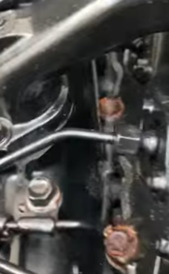

VilHaBaat Svart 20.Mai.2020 Emnestarter Link til dette innlegget Svart 20.Mai.2020 Svaret kommer her, hva mener dere? Sitér dette innlegget Link to post
Brigg Svart 20.Mai.2020 Link til dette innlegget Svart 20.Mai.2020 Du har i alle fall identifisert feilen. Hjelper det å stramme mutteren? Sitér dette innlegget Viksund 340 St. Cruz: Tre-roms fritidsbolig med to terasser og fleksibel beliggenhet. 2009 - 0000: Viksund 340 St.Cruz Fly m/VP D6-370/HS80AE 2003 - 2009: Halco 29 Offshore Fly m/VP 41B/290DP Link to post
Sjøfnugg Svart 20.Mai.2020 Link til dette innlegget Svart 20.Mai.2020 Ser ut som det kommer mellom mutteren og røret ja. Kan det ha blitt tråkket på, eller bøyd på? Om mutter er løs, ville jeg trukket til og sett om det ble tett. Om mutteren er fast, ville jeg tatt av røret for å inspisere flatene som tetter. Sitér dette innlegget Link to post
Jens_P Svart 21.Mai.2020 Link til dette innlegget Svart 21.Mai.2020 Når jeg ser det strålebildet med spruten vinkelrett på røret mistenker jeg at røret er ødelagt. Hadde det vært løs mutter ville spruten stått bakover langs røret. Min gjetning. Sitér dette innlegget Lykke er en kombinasjon av god helse og dårlig hukommelse! Link to post
VilHaBaat Svart 21.Mai.2020 Emnestarter Link til dette innlegget Svart 21.Mai.2020 Brigg skrev for 10 timer siden: Du har i alle fall identifisert feilen. Hjelper det å stramme mutteren? Prøvde litt, var ikke direkte løs men kunne stramme den litt. Var usikker på hvor mye man kan ta i her, så tenkte jeg skulle høre med de som kan litt mer enn meg Sjøfnugg skrev for 10 timer siden: Ser ut som det kommer mellom mutteren og røret ja. Kan det ha blitt tråkket på, eller bøyd på? Om mutter er løs, ville jeg trukket til og sett om det ble tett. Om mutteren er fast, ville jeg tatt av røret for å inspisere flatene som tetter. Nei, hverken tråkket eller bøyd på. Lakken er intakt, så dette har ikke vært skrudd på siden motor var ny (2007). Hvor mye kan man stramme denne mutterene uten å ødlegge noe? Jens_P skrev 1 time siden: Når jeg ser det strålebildet med spruten vinkelrett på røret mistenker jeg at røret er ødelagt. Hadde det vært løs mutter ville spruten stått bakover langs røret. Min gjetning. Ikke uenig i denne konklusjonen når jeg ser litt nærmere på videoen. Kan dyse være tett/ødelagt for så å føre til dette? Sitér dette innlegget Link to post

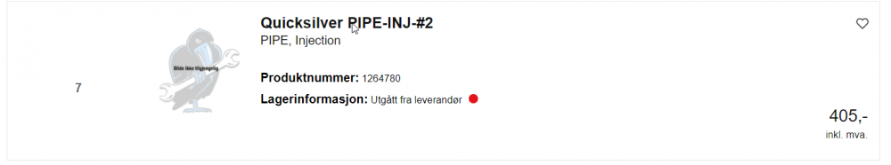

VilHaBaat Svart 21.Mai.2020 Emnestarter Link til dette innlegget Svart 21.Mai.2020 Hmmm, eneste røret som er utgått fra leverandør hos ravns garage. Noen tips hvor man kan handle? Sitér dette innlegget Link to post

Jens_P Svart 21.Mai.2020 Link til dette innlegget Svart 21.Mai.2020 I tidligere tider kunne diesel-verksteder lage sånne rør etter mål. Var tykkveggede stålrør som ble brukt. Vet ikke om de fortsatt gjør det, men verdt et spørsmål. Sitér dette innlegget Lykke er en kombinasjon av god helse og dårlig hukommelse! Link to post
