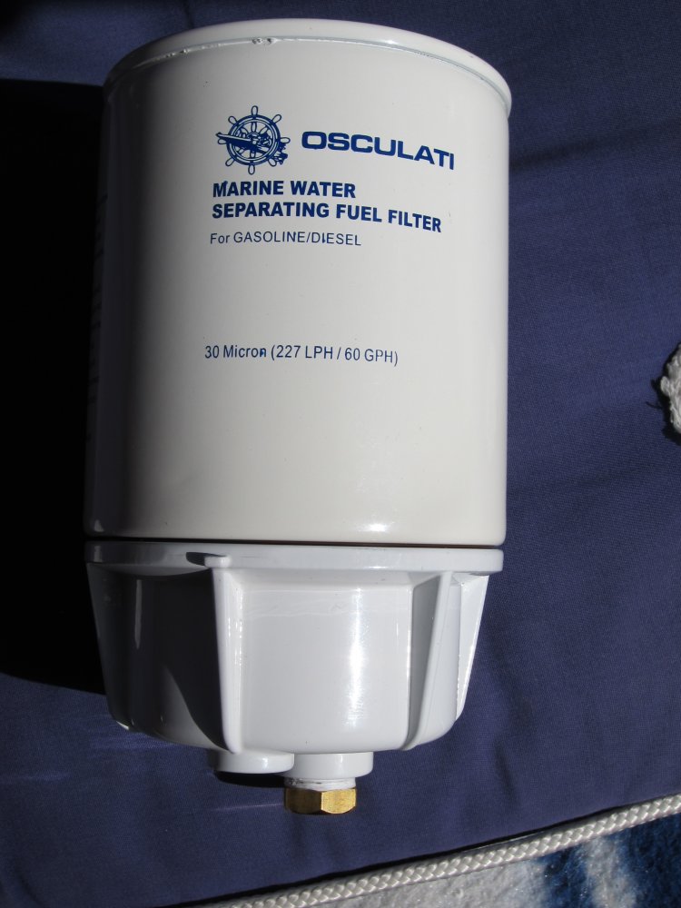

Det som står i fra før er er merket: " For Gasoline/Diesel ".

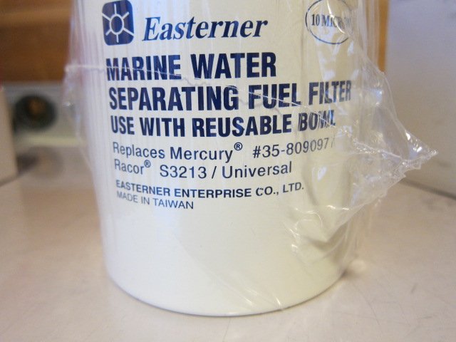

Det nye jeg fikk i butikken er merket:  " Water separating Fuel filter ", og det er ikke angitt om det er til diesel eller bensin.
Det første er på 30 micron, og det andre er på 10 micron, men det er vel ikke det som skiller mellom et dieselfilter og et bensinfilter, om det da er slik at diesel og bensinfiltre er forskjellige ?
Merkingen på det nye filteret sier at det kan brukes som erstatning for " Racor S 3213 ", som etter hva jeg finner ut ved div. googling er et bensinfilter.

Det første bildet er av det "gamle" filteret. Det har påskriften "GASOLINE/DIESEL", så da er det informert om at det går til både bensin og diesel.
På det nye filteret står det at det er beregnet for "FUEL". Noe som i bunn og grunn kan bety hva som helst.

Diesel er mer tyktflytenede enn bensin. Samme filter vil derfor ha mindre gjennomstrømningskapasitet med diesel enn med bensin. På det øverste bildet ser jag at kapasiteten er angitt i liter per time diesel ved 30 micron filterfinhet. Ved å sette inn filterenheten på 10 micron (neste bildet) vil du ha vesentlig redusert kapasitet (det vil si mye større motstand i filteret) med diesel . . .
Se der ja! Da er jeg like klok. Det "gamle" filteret har påskriften GASOLINE/DIESEL og 227 l/t.
Er 227 l/t  gjennomstrømningskapasiteten for bensin eller diesel ?
Det nye filteret har kun påskriften FUEL og ingen informasjon vedrørende gjennomstrømningskapasitet.
Det enkleste måtte kanskje være å sette inn et filter på 30 micron som det er angitt på filterhuset . . . . ?
Hvorfor har du valgt en filterinnsats på 10 mikron, som sannsynligvis er beregnet på et Racor-filter ?
Her vil du se at stort sett samme filterhusdimensjon har samme gjennomsttrømningskapasitet for bensin og diesel, men da med 10 micron innsats for bensin mens du må gå opp til 30 micron for diesel. Jeg mistenker at butikken har gittt deg feil filterinnsats.

Det var det som var meningen. Å sette inn et filter på 30 micron.
Butikken hadde imidlertid ikke filteret, men de hadde tatt inn et 10micron- filter til erstatning for dette, som de sa.
Etter at jeg kom hjem begynte jeg å stusse på om dette kunne være riktig, at et 10-micron filter kunne erstatte et 30-micronfilter med samme fysiske størrelse, eller om Dieselfiltre og Bensinfiltre var forskjellige filtre, og da jeg ikke ble særlig klokere av påskriften/opplysningene som sto skrevet på filtrene, la jeg ut et spørsmål her på forumet.
Og ja, filteret er et grovfilter med vannutskiller, og det sitter et finfilter på motoren.
