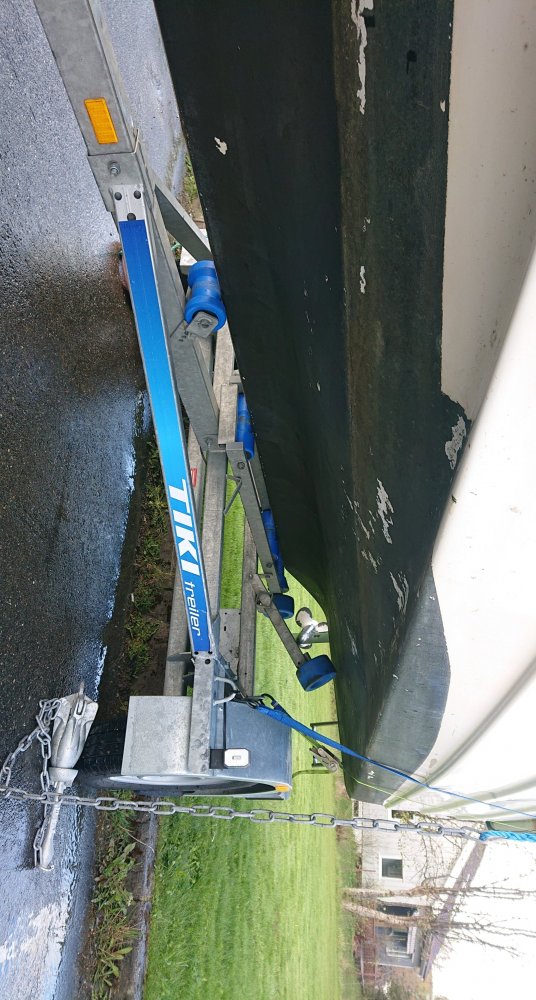

Timmeeh Svart 27.Mai.2020 Emnestarter Link til dette innlegget Svart 27.Mai.2020 Den gikk fint på. Litt lett kuletrykk kanskje, tipper 30-40kg. Kunne muligens tatt den litt til frem, skal finjustere før jeg sjøsetter igjen. Sidestøttene passet imidlertidig meget dårlig. De så ut for å være tilpasset v-bunn og med min flate rumpe så sto de nesten 45gr på. Hard punktbelastning.. Skulle hatt loddrette sidestøtte med hengslet lager/rulle i topp. Får kjøpe løse og montere på. Stroppet den ned på begge sider under transport så den sto på kjølen men, så ikke helt optimalt ut når den kom opp så... Sitér dette innlegget Link to post
