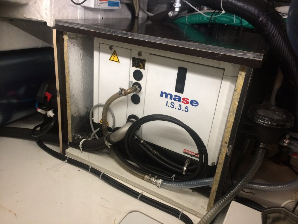

Her ser du hvordan jeg kasset inn min Mase.
Har ikke målt støyen men den "opplevde" støyen er mye bedre.
De "skarpe/ høye" lydene ble borte.
Og eksosen må jo være separert.
Men uansett vil et hurtiggående aggregat bråke mer.
Bygde kassa av forskalingsplater og 20 mm. lydisolasjon fra Biltema.
Frontplata er fjernet på bildet.
Kan nok hjelpe å feste på utsiden også.
Poenget er jo å få det så tett som mulig så ikke lyden "renner" ut.
Men ha også omgivelsestemperaturen i tankene.
Jeg snakket med gutta som forhandler Mase om prosjektet og de sa at mitt luft/ vannkjølte aggregat er bygd for å gå i mye varmere strøk enn her.
Så her er nesten problemet at det går for kaldt.
Så sjekk med din leverandør.

Er det mulig å sette aggregatet på fjærer, slik det gjøres med varmepumper?
Det kan nok hjelpe, men de står allerede på gummiføtter.
Spørsmålet er om støyen er motorstøy eller vibrasjoner som forplanter seg.
Hvis det er vibrasjoner så vil det hjelpe med å plassere generatoren på enda en plate med gummiføtter/ motorlabber.
På den ekstra kassa jeg lagde har jeg teppe under.
Det er også for å kunne flytte den lettere ved behov.
Det ideelle  hadde jo vært å plassere den også på motorlabber men det hadde jeg ikke plass til i høyden.
