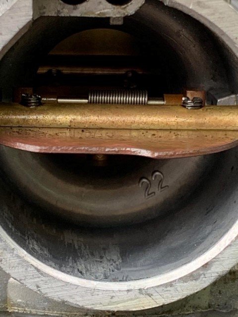

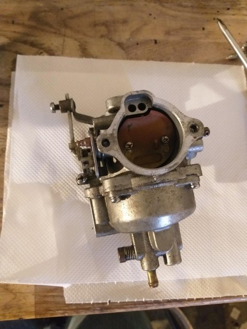

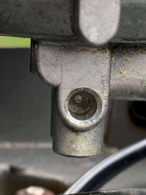

Maxmekker76 Svart 26.Mai.2020 Emnestarter Link til dette innlegget Svart 26.Mai.2020 skjønner. det er kanskje ikke verdt 900 kroner da , om ikke for å ha i reserve. Jeg blir fortsatt litt forvirret om jeg skal sjekke deler for en mariner eller Yamaha motor sånn generelt til denne . Hvor er det best å henvende seg for litt annet en bare service deler til disse ? Ser at yama forgasser har en drenerings skrue + nippel i bunn, mens den som sitter på min ikke har det. Ellers er de veldig like . den som sitter på min har preget in 22. Sitér dette innlegget Link to post
