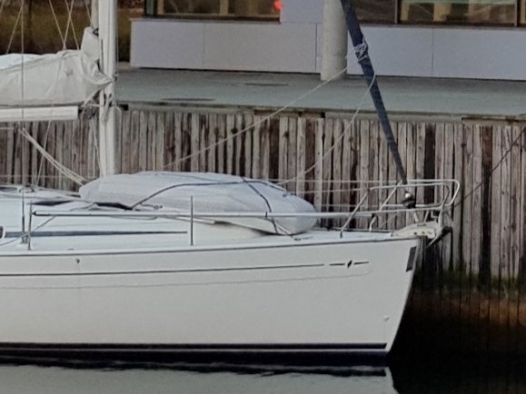

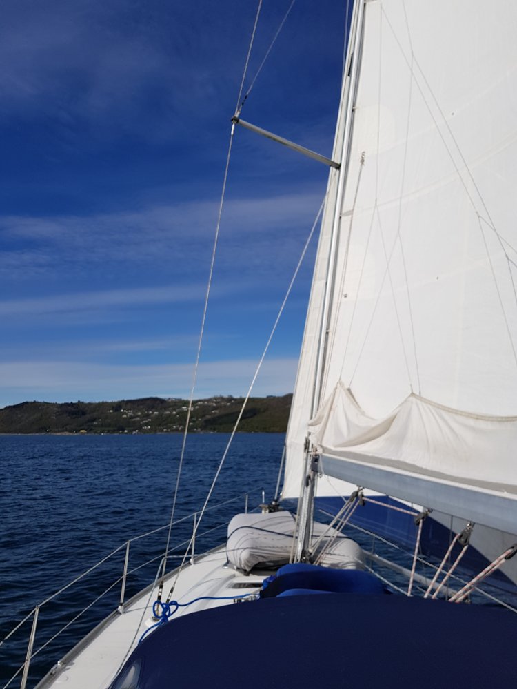

Jeg har hatt Suzumar 290 aluminiumdørk tidigare på min 37-foter på dekk,
men var ikke helt fornøyd med mekket med disse dørkplater....så nå har jeg en Suzumar 270 rib
den får bedre plass.
jeg wincher opp den med spinnakerfallet !
ved innomskjærsseiling ligger den bak på snapdaviter på badplattfoormen, utomskjærs surret på dekk!
