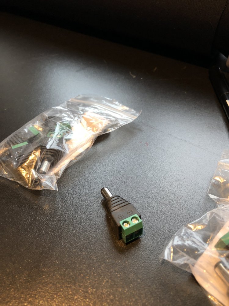

Ttor Svart 26.Mai.2020 Emnestarter Link til dette innlegget Svart 26.Mai.2020 (redigert) Jeg fant, jeg fant. Mye rart i skuffen @S/Y Emma Da @Kjellg og @Hulda må jeg bare finne ut hvor mye laptopen trekker. Skal kunne ta hjem pcen, så greit å ikke måtte montere inn den originale strømforsyningen. Redigert 26.Mai.2020 av Ttor (see edit history) Sitér dette innlegget Link to post
