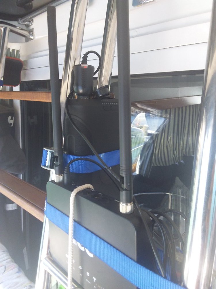

Worry II Svart 9.Juli.2022 Link til dette innlegget Svart 9.Juli.2022 Eksempelvis denne USB-C laderen kan belastes med 100 watt, om det behøves litt ekstra. https://www.multicom.no/business/coreparts-bilstromadapter-100-watt/cat-p/c/p1000557093 Selv bruker jeg denne powerbanken, på 72 ampere !! https://www.multicom.no/business/sandberg-active-survivor-powerbank-7in1/cat-p/c/p1002309117 Genial sak med sigarettenner og USB-C uttak (med USB-C han/han, rett i laptop) Sitér dette innlegget Link to post
Lars H. Svart 9.Juli.2022 Link til dette innlegget Svart 9.Juli.2022 Worry II skrev 7 minutter siden: Selv bruker jeg denne powerbanken, på 72 ampere !! Vel? Så langt jeg kan se er denne et batteri på 72Ah med forskjellige utganger, men 12volt utgangen er på max 180W. Men 15A er jo litt det også. Sitér dette innlegget Lars H. Helgesen, "Kapteinen" på Trudelutt (Saga27) med hjemmehavn i Son, Oslofjorden Nettsteder jeg drifter: trudelutt.com oljepionerene.no Skipshunden vår Som Paschuan i Soten sa på 1920-tallet: Ja, inte är jag mätt, men törstig är jag. Link to post
Worry II Svart 9.Juli.2022 Link til dette innlegget Svart 9.Juli.2022 Lars H. skrev 2 minutter siden: Vel? Hehe, var stavekontrollen som ville ha ampere der. Sitér dette innlegget Link to post
Worry II Svart 9.Juli.2022 Link til dette innlegget Svart 9.Juli.2022 Bruker den til å drifte nettverket ombord nå i ferien Sitér dette innlegget Link to post
