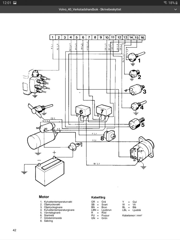

Föreslår att du kopplar på dig efter säkringen som du ser i det nedre schemat, den som sen går till nr 1.
Den kabeln skickar ström till instrumentpanelen från motorn ( tar från plus in på startmotorn).
Då slipper du dra ström ifrån tändningen, utan kan ta den från närmare håll på motorn.
Det är bara ström på den kabeln när tändningen är på.
Ilg tegningen så vil Ekbergs forslag medføre at du vil få styrestrøm til releet hele tiden mens hovedbryter er slått inn!
Bruk heller utgang #3 i kabelstokken. Denne er ikke i bruk, men hvis kabelstokken inneholder kabel og uttak i motor-enden, så kan du benytte dette uttaket til å styre et rele i nærheten/påmontert motor.
Her vil du få pluss-spenning når tenningen er påslått. Og som du selv nevner innledningsvis, så er dette uttaket en videreføring av #15 fra tenningslås!
Det stämmer givetvis, fel av mig... Bra förslag med utgång #3, får hoppas det finns en kabel där bara!
