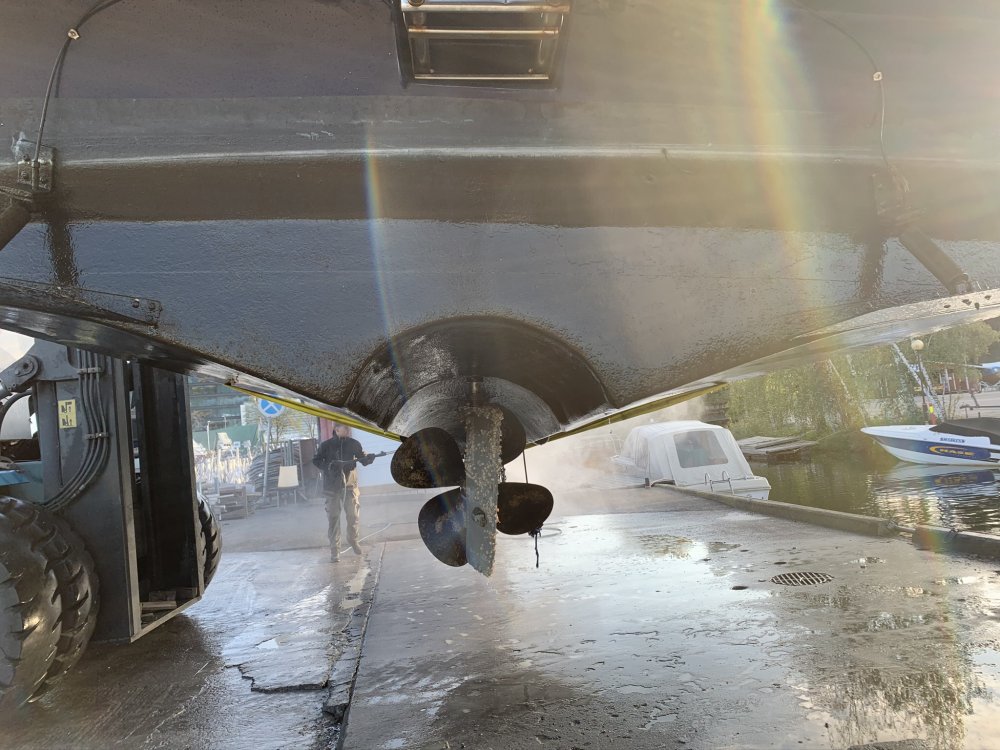

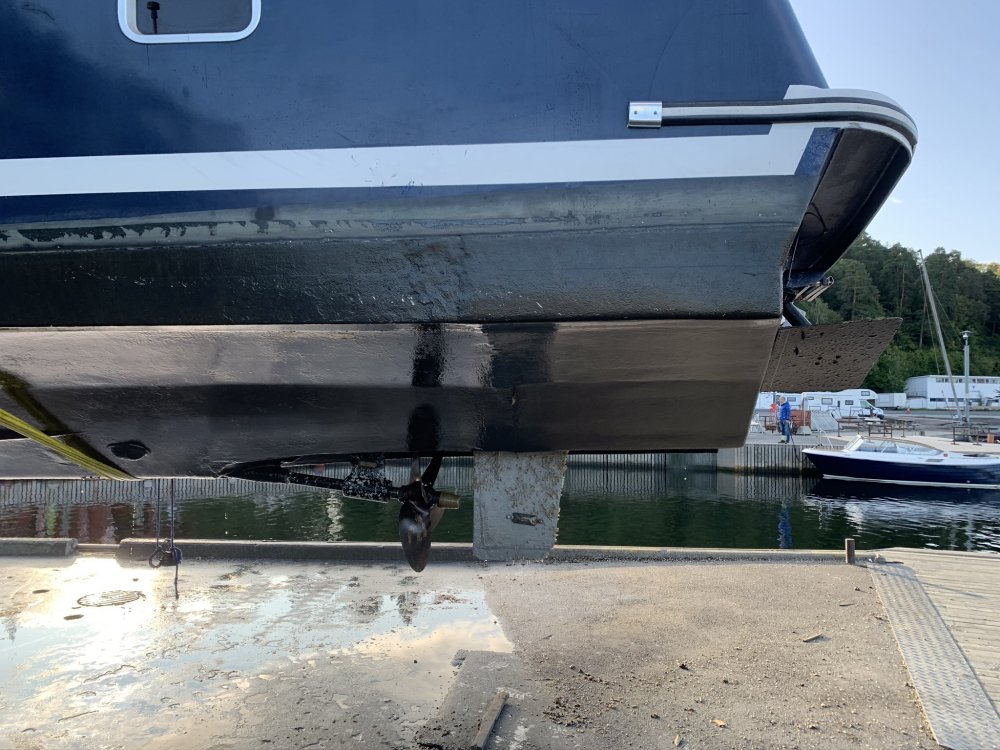

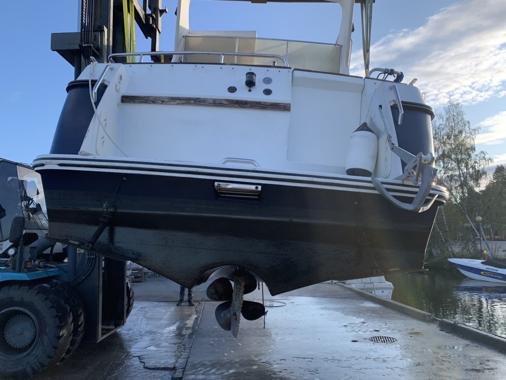

Familiesnekke Svart 29.Mai.2020 Link til dette innlegget Svart 29.Mai.2020 Jeg maler på vanlig selvpolerende bunnstoff. Det hjelper veldig, men litt rur blir det allikevel. Bilde fra opptak i fjor høst; det grodde mye mer på roret med bunnstoff for alu/stål, enn på propell med selvpolerende... Sitér dette innlegget Link to post
