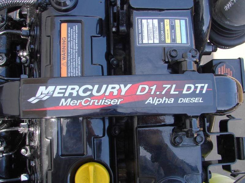

Vesper Startet 28.Mai.2020 Link til dette innlegget Startet 28.Mai.2020 Hei, Det er jo viden kjent at disse motorene har slitt med både wastegate og dyse problemer med motorhavari som resultat. I noen av trådene jeg har lest står det at disse motorene ble forbedret i 2004, men i andre står det 2005. Jeg har sett at det finnes 2 forskjellige merkinger på disse motorene. - Mercury D1.7L DTI - CM 1.7 LITRE 120 HORSEPOWER Kan det være så enkelt at man kan skille den gamle motoren fra den forbedrede med denne merkingen?? Sitér dette innlegget Link to post
Goodspeed Svart 29.Mai.2020 Link til dette innlegget Svart 29.Mai.2020 Jeg hadde en slik (2005), og da var jeg ute etter akkurat det samme. De forbedrede har etter alt å dømme av det jeg fant ut, merking slik som nederste. Så det var det jeg la til grunn. Sitér dette innlegget Goodspeed GH10, Draco 21DC, Ryds 600 GTS, Askeladden Beetle 645, Mørejet 30 m/ KAD43, Viksund 340 St. Cruz m/ D6-370, Viksund 340 St. Cruz m/ D6-370 #2 Link to post
Vesper Svart 29.Mai.2020 Emnestarter Link til dette innlegget Svart 29.Mai.2020 Ja, de fleste trådene jeg har sett sier 2005, men min 2004 har den "nye" merkingen sånn som din fra 05. Mulig 2004 var overgangsåret ? Det ligger en 04 på finn.no med den "gamle" merkingen så det er noe forvirrende. Sitér dette innlegget Link to post
Goodspeed Svart 29.Mai.2020 Link til dette innlegget Svart 29.Mai.2020 Jeg såg det samme. Det kan muligens ha noe med de som ble produsert sent 2014 fikk den nye oppgraderingen. Forhandlere er ofte behjelpelig med å svare på slike henvendelser. Så kan evt høre med de. Så får du et sikkert svar Sitér dette innlegget Goodspeed GH10, Draco 21DC, Ryds 600 GTS, Askeladden Beetle 645, Mørejet 30 m/ KAD43, Viksund 340 St. Cruz m/ D6-370, Viksund 340 St. Cruz m/ D6-370 #2 Link to post
