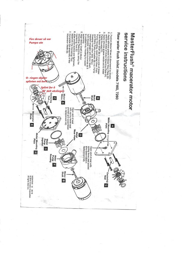

Måtte demontere dør og skapdør  og  sokkel.
Demonterte 38 mm var enkelt fikk lirket toalettet opp og skrudd av vann inn og ut
4 skruer og pumpa var løs .
Tok den med  hjem.
Fin tegning var med i rep settet sa  meg ingen ting om  veien vidre.
Like før jeg kontaktet Baatplassen.
Begynte omsider med o-ringen  og da datt splinten ut. den o-ringen er ikke med i rep settet.
Monterte  sammen  i dag og det er er nesten  BIDE  ,  fossefall , er spent på hvor mange dage det går før tanken er full.
