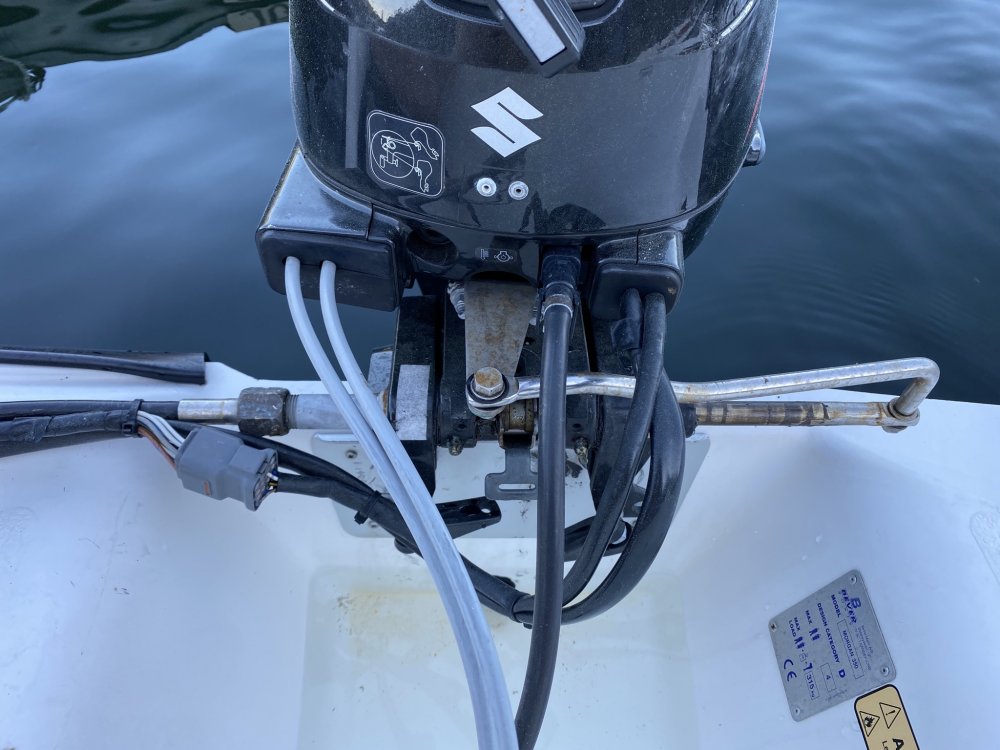

hawthorne Startet 30.Mai.2020 Link til dette innlegget Startet 30.Mai.2020 (redigert) Skjedde plutselig noe med styrekabelen til jolla. Nå fungerer det bare å svinge en vei, dvs når kabelen «dytter». Når den drar er den helt løs. Noen ide om feilsøking eller hva som er feil? Redigert 30.Mai.2020 av hawthorne Skrivefeil (see edit history) Sitér dette innlegget Link to post
mawilu Svart 30.Mai.2020 Link til dette innlegget Svart 30.Mai.2020 Kabelbrudd bytt kabel .Mål lengden på kabel. tilgjengelig i mange lengder Sitér dette innlegget Link to post
hawthorne Svart 30.Mai.2020 Emnestarter Link til dette innlegget Svart 30.Mai.2020 Var vel det jeg mistenkte, men ikke håpet. Høres ut som mye jobb. Får google litt. Sitér dette innlegget Link to post
Guest Balder.. Svart 30.Mai.2020 Link til dette innlegget Svart 30.Mai.2020 Det er veldig enkelt, gjør som nevnt, mål lengde, skru løs den gamle, knyt å teip den nye sammen med den gamle, dra så ut den gamle mend den nye samtidig dras med. Veldig enkel prosedyre å montere ny wire i styresnekke, bak er det kun den store mutteren som holder wire + skruen på armen som sitter i motor. Dette klarer du fint )) Sitér dette innlegget Link to post
