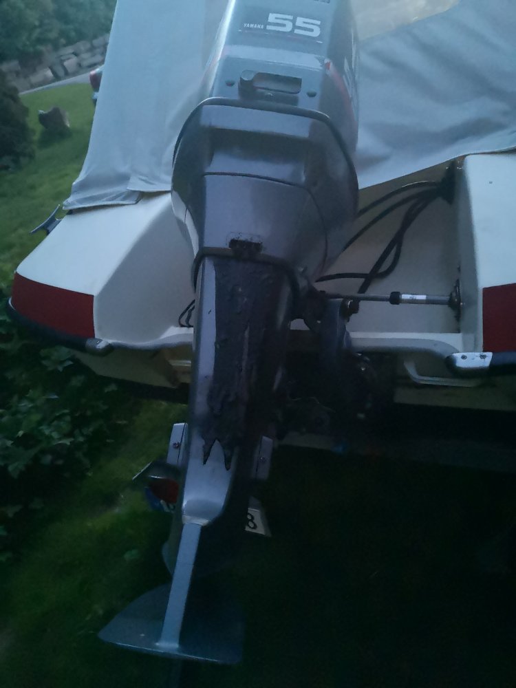

Skien1994 Startet 30.Mai.2020 Link til dette innlegget Startet 30.Mai.2020 Kjøpte en brukt påhengsmotor første turen skjedde dette noen tanker på hva som er problemet? Sitér dette innlegget Link to post
Buttnes Svart 31.Mai.2020 Link til dette innlegget Svart 31.Mai.2020 Får nok totaktsolje tror jeg. Røyk det mye under kjøring ? Kan jo være rester etter konservering også da. Sitér dette innlegget Link to post
Skien1994 Svart 31.Mai.2020 Emnestarter Link til dette innlegget Svart 31.Mai.2020 Igrunn ikke, satt den i drive med det skjedde ikke stort gitt. Sitér dette innlegget Link to post
Skien1994 Svart 31.Mai.2020 Emnestarter Link til dette innlegget Svart 31.Mai.2020 Starter og går fint på tomgang hjemme, virker som den ikke vil opp på turtall. Sitér dette innlegget Link to post

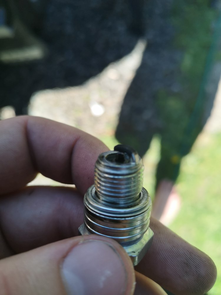

Kweelhouse Svart 31.Mai.2020 Link til dette innlegget Svart 31.Mai.2020 Ta en titt på pluggene og se hvordan de ser ut Sitér dette innlegget Link to post
Skien1994 Svart 31.Mai.2020 Emnestarter Link til dette innlegget Svart 31.Mai.2020 Kweelhouse skrev Just now: Ta en titt på pluggene og se hvordan de ser ut Sitér dette innlegget Link to post
Kweelhouse Svart 31.Mai.2020 Link til dette innlegget Svart 31.Mai.2020 Ser ikke ille ut, sjekk at åpningen er rett også. Mistenker at det er for fet blanding av totaktsolje, så det er uforbrent olje som kommer ut eksosen. Sitér dette innlegget Link to post
Lazyjack Svart 31.Mai.2020 Link til dette innlegget Svart 31.Mai.2020 Hvordan vet du at det er tjære, lukter det tjære? Om det virkelig er tjære så har du blitt grundig lurt. Tjære og påhengere er ingen god kombinasjon. Sitér dette innlegget Link to post
Skien1994 Svart 31.Mai.2020 Emnestarter Link til dette innlegget Svart 31.Mai.2020 Lazyjack skrev for 2 timer siden: Hvordan vet du at det er tjære, lukter det tjære? Om det virkelig er tjære så har du blitt grundig lurt. Tjære og påhengere er ingen god kombinasjon. Beklager dårlig formulering er vel heller en slags oljehinne/søl Sitér dette innlegget Link to post
xr4ti Svart 31.Mai.2020 Link til dette innlegget Svart 31.Mai.2020 Har du snakket med tidligere eier med tanke på om motoren på noen måte er sylinderkonservert? Har du kun startet den og dette kom umiddelbart eller har du kjørt den mer en 5 minutter? Uansett så kan det se ut som om rengjøring av eksoshuset og eksoskanaler er på sin plass. Trolig har du eksosmotstand som er alt for stor så motoren kveles. Sitér dette innlegget Link to post
