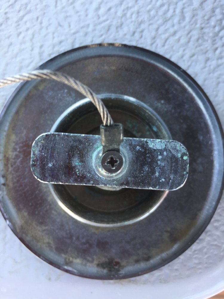

Dette har jeg ikke tenkt på! da bestiller jeg nytt tanklokk!! er av denne typen
den som er på bildet trekkes vel hele " vriderstykket" rett ut.
hulda sikter kanskje til den som har en halvmåne formet vrider?
Har førstnevnte på Grandezzaen, 13 år gammel båt uten vann i tanken og sistnevnte på comforten, 38 år, som har hatt vann i tanken.
usnsett er det hensiktsmessig å sjekke. Må gå ann å forsegle den akslingen i steder for å blø ut noen hundre kr?
