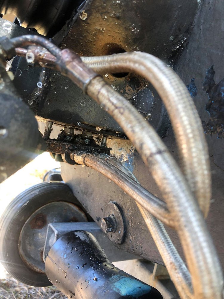

finegreier Startet 31.Mai.2020 Link til dette innlegget Startet 31.Mai.2020 (redigert) Hei Noen som har vært borti lignende før? Ser ut som det lekker vann inn gjennom gjennomføringa/kablene til hydraulikken Vedlagt 3 videoer https://drive.google.com/file/d/1Ai3uxZUa6q7_uNhTpNDQq8Uy9sDxoKBN/view https://drive.google.com/file/d/1RteHtlwfSpgB2zOti-iq8QEcB1dY_pky/view https://drive.google.com/file/d/1hhsBkaJm-6epDkBajnTJDrQWjtKH8Ogc/view Setter stor pris på alle tips og råd! Edit: ingen av belgene var under vann, under forsøket Redigert 31.Mai.2020 av finegreier (see edit history) Sitér dette innlegget Link to post

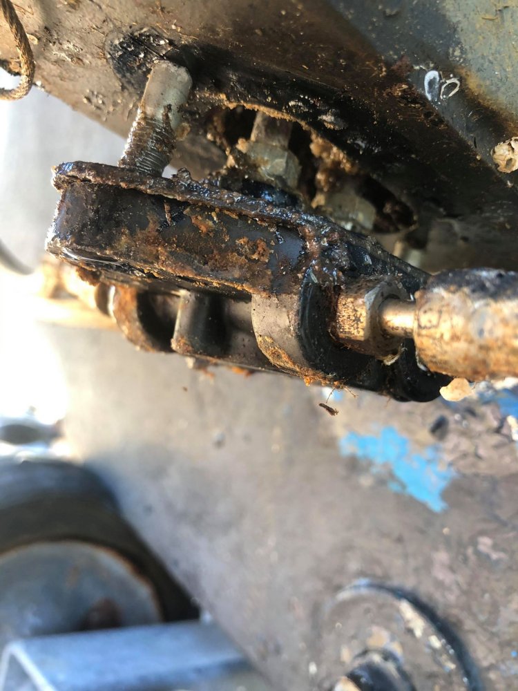

finegreier Svart 31.Mai.2020 Emnestarter Link til dette innlegget Svart 31.Mai.2020 Ser ut som feilen ligger her, dette er vel det eneste stedet det kan komme inn vann den veien(?) Skal rengjøre, ta på noe lim, og skru til skikkelig. Så prøver jeg båten en tur på vannet. Jeg forteller hvordan det går etterpå, er sikkert noen som kommer borti samme problemet senere. Sitér dette innlegget Link to post
finegreier Svart 31.Mai.2020 Emnestarter Link til dette innlegget Svart 31.Mai.2020 Det var ikke problemet... andre forslag? Sitér dette innlegget Link to post
finegreier Svart 31.Mai.2020 Emnestarter Link til dette innlegget Svart 31.Mai.2020 Da var feilen funnet, fylte motorrommet med vann og så at det lakk ut av nedre bolt på gimbal huset. Eller nærmere bestemt så lakk det igjennom bolten Sitér dette innlegget Link to post
