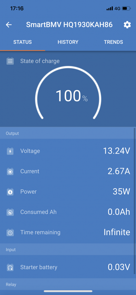

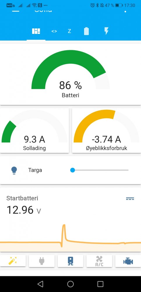

Seilerslask Svart 31.Mai.2020 Link til dette innlegget Svart 31.Mai.2020 Den beste løsningen er en shunt, da har du kontroll på strømmen som går inn og ut av batteriet til enhver tid. Sitér dette innlegget Link to post
TrikkerN Lønning Svart 31.Mai.2020 Link til dette innlegget Svart 31.Mai.2020 Med en shunt får du full oversikt ?. Sitér dette innlegget Link to post
Sjøbliss Svart 31.Mai.2020 Link til dette innlegget Svart 31.Mai.2020 Enig. Monter et shunt. Eneste måten å få kontroll. Sitér dette innlegget Hjemmeside: https://www.sbarmen.no/ "Sofia" Nor Star 350 HT, 2008 modell med D6-370 "Sobasa" Nidelv 300 Sport, 2007 modell med D6-350: Historisk Finn annonse Link to post
