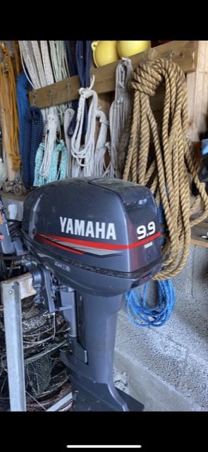

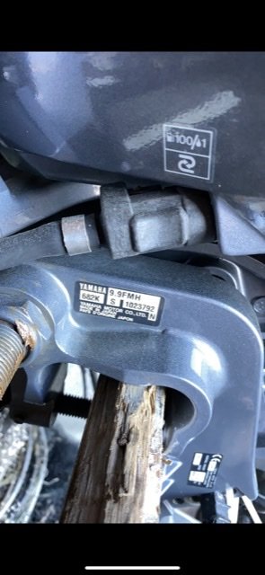

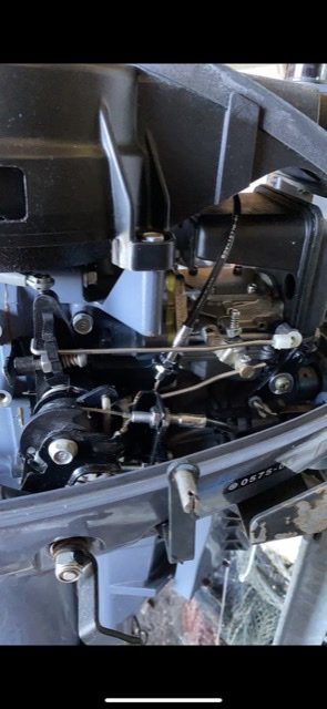

HT85 Startet 31.Mai.2020 Link til dette innlegget Startet 31.Mai.2020 Usikker på årsmodell. Så legger ut noen bilder. Hva må gjøres for å konvertere til fulleffekt 15hk? Sitér dette innlegget Link to post
Wr3cker Svart 1.Juni.2020 Link til dette innlegget Svart 1.Juni.2020 Etter det jeg kan se på bilene så er allerede denne "trimmet" . Yamaha 9,9 med grå deksel blir ca 13,5hk, og 9,9 Vmax blir 15hk. Jeg mener det er forskjell på reed på disse 2 motorene, håper noen retter meg om jeg tar feil. Sitér dette innlegget Link to post
Kasper22 Svart 1.Juni.2020 Link til dette innlegget Svart 1.Juni.2020 Det er 2 forskjellige reedstoppere ja. Men de med grå deksel blir også 15hk hvis man bøyer ut reedstopperene til man har 6mm åpning. De fleste er det allerede gjort på, men greit å sjekke. Sitér dette innlegget Link to post
