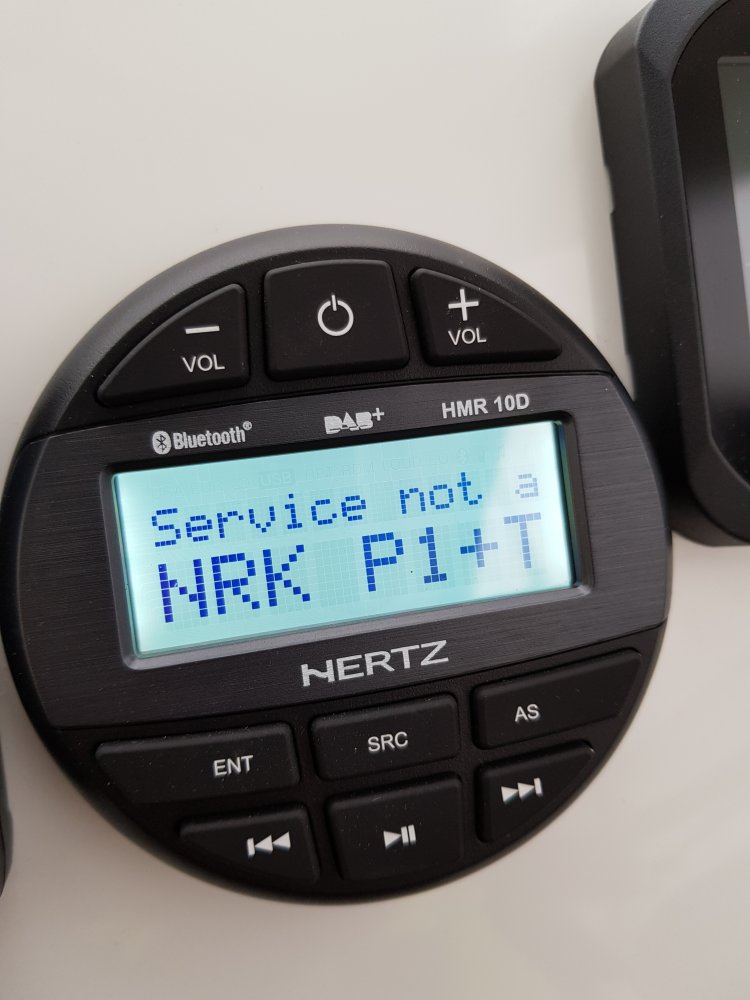

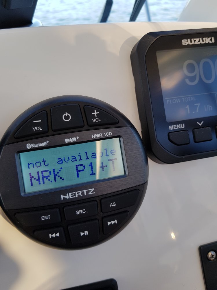

Jeg strever som f...  med å få min DAB radio (se bilde) til å fungere, den fungerer nesten aldrig pga dårlig signal.
Så til spørsmålet, i en bil er jo antennen oftest festet i karroseriet, mens i en båt står den ofte festet i ett glassfiber/plast skrog, dvs ingen jording av antenne som er med å forsterker signal mottak, jeg tenkte da....hva om jeg jorder antennesokkelen direkte inn på båtens jordingsanlegg/batteriets minuspol ?
Hva mener dere som har greie på dette ?
Blir snart gal av den forholdsvis dyre og etter sigende bra radioen/høytalerne som knapt gir lyd fra seg....men kun evner å gi beskjed om "Service not avilable" 99% av tiden.
