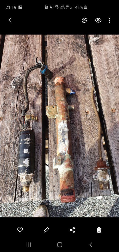

Eyei Svart 3.Juni.2020 Emnestarter Link til dette innlegget Svart 3.Juni.2020 Var bensinpumpe som var hull i. Sitér dette innlegget Link to post

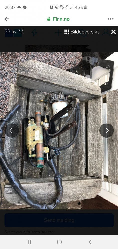

Eyei Svart 3.Juni.2020 Emnestarter Link til dette innlegget Svart 3.Juni.2020 Er denne lik? Jeg har mercruiser 5.0 efi og denne er fra 4.3 mpi Sitér dette innlegget Link to post
Eyei Svart 6.Juni.2020 Emnestarter Link til dette innlegget Svart 6.Juni.2020 Noen som har denne liggende for salg? https://www.facebook.com/groups/709912362431934/permalink/3038621312894349/ Sitér dette innlegget Link to post
