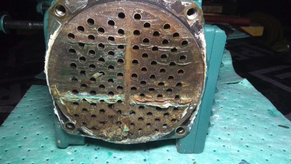

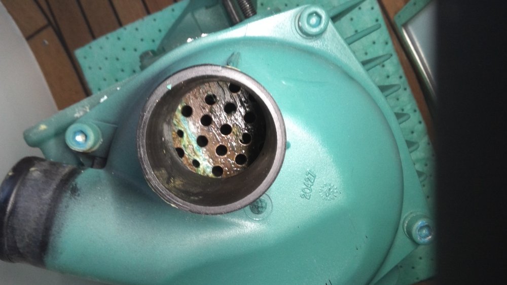

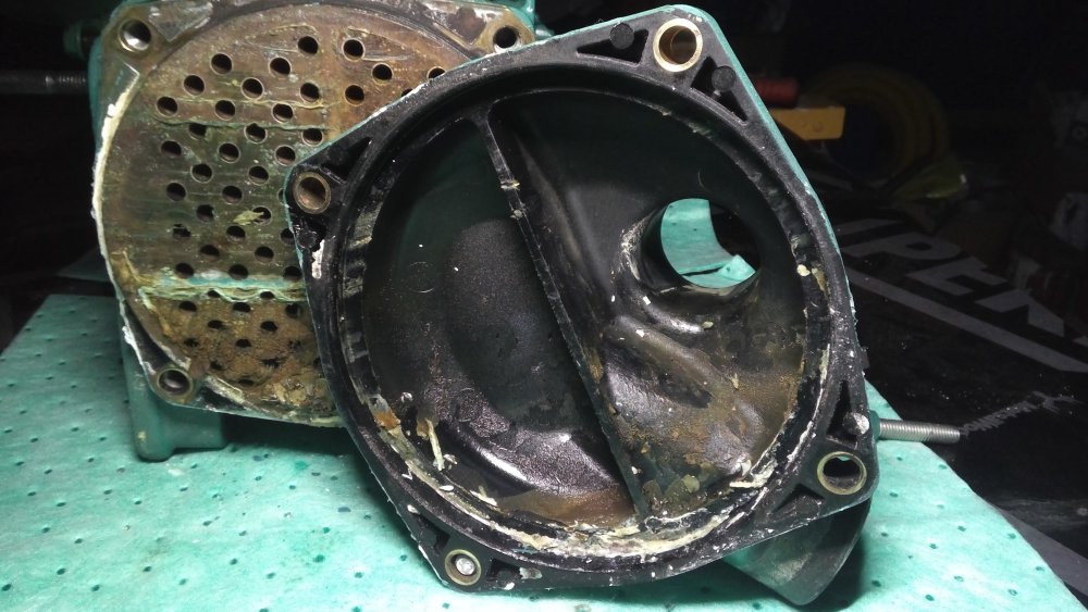

Olepo Svart 3.Juni.2020 Emnestarter Link til dette innlegget Svart 3.Juni.2020 Da har jeg fått ut varmeveksler, og av nysgjerrighet demonterte jeg endelokk på ladeluftkjøleren i kveld. Det ser ut til at det var på høy tid med en rens... (Har for øvrig aldri hatt problemer med høy temperatur). Sitér dette innlegget Link to post
