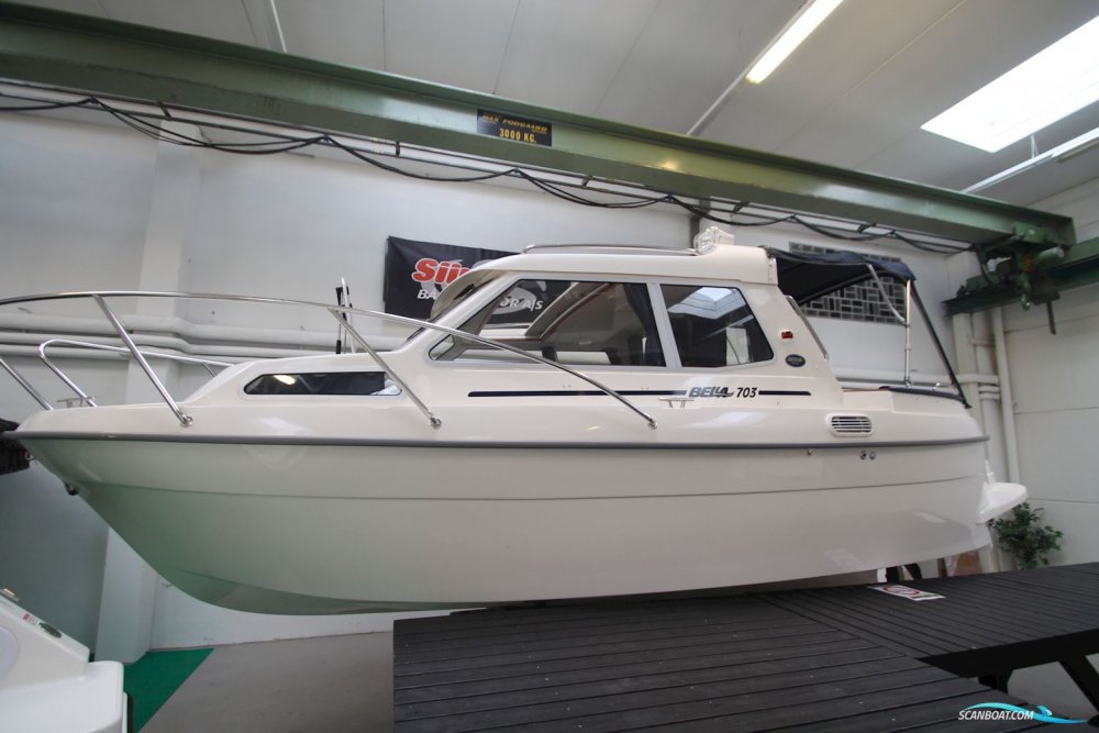

Shortcut Startet 1.Juni.2020 Link til dette innlegget Startet 1.Juni.2020 Jeg har i dag prøvekørt en Bella 703 snekke med en 40 hk Yanmar diesel. Jeg synes den graver sig ned på hækken ved 3000 omd/m + Nogen her som tror at det vil hjælpe at montere Smart-Taps på båden, for at hindre dette + og evt. hæve farten lidt Den går 9 knop + ved 3400 omd nu. Max på motoren er 3400 omd så det er jeg fin fin med... Sitér dette innlegget Link to post
GunR Svart 1.Juni.2020 Link til dette innlegget Svart 1.Juni.2020 Smart tabs på snekke? Går det å montere de på en rund hekk? Det tror jeg er en misforståelse, i beste fall. Sitér dette innlegget Link to post
Shortcut Svart 2.Juni.2020 Emnestarter Link til dette innlegget Svart 2.Juni.2020 (redigert) Båden er jo helt flad på hækken. derfor tænkte jeg at det måske kunnelade sig gøre. Har i øvrigt set båden omtalt som "Halvplanende snekke" Båden på billedet er ikke min, men taget på nettet. Redigert 2.Juni.2020 av Shortcut (see edit history) Sitér dette innlegget Link to post
