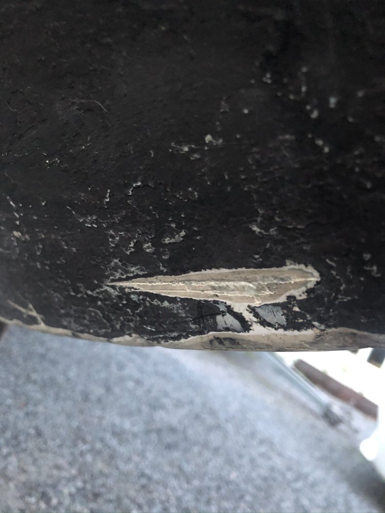

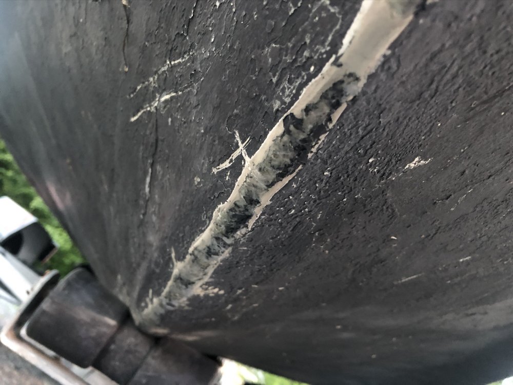

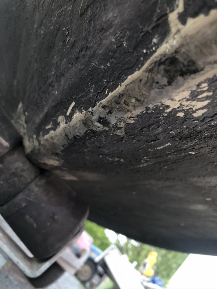

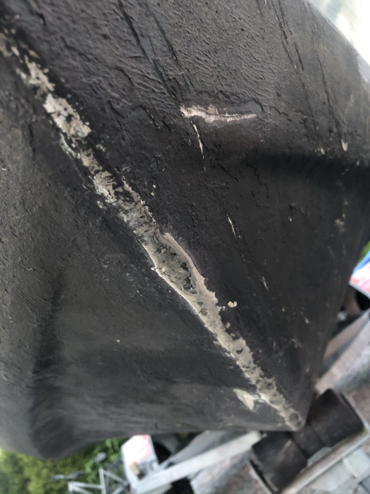

Landkrabbaa Startet 1.Juni.2020 Link til dette innlegget Startet 1.Juni.2020 Hei. Båten tar inn vann, og jeg vil anta at det skjer fra sprekker i gelcoaten eller en type epoxy(?) foran i baugen og ned mot kjølen. En kan se glassfiberet. Se vedlagte bilder. Jeg er litt usikker på fremgangsmåten på å reparere dette. Har lest meg til at epoxy er vanntett, og skal benyttes for å beskytte mot vann? Deretter et lag gelcoat? Er også noe usikker i hva forskjellen er på gelcoat, epoxy og primer? Takk for svar :) Sitér dette innlegget Link to post
ivar Svart 1.Juni.2020 Link til dette innlegget Svart 1.Juni.2020 dersom det kommer inn vann så er det større skade enn bare i gelcoatskiktet. Det vil si du mest sannsynlig må slipe vekk og legge ny glassfiber/polyester der det er skadd. Gelcoat = det fargede polyesterskiktet som ligger utenpå laminatet. ikke 100% diffusjonstett. epoxy = kan være flere ting. Regner med du tenker på epoxy primer? det er et vanntett skikt man kan legge utenpå gelcotaten for deretter å bunnsmøre Sitér dette innlegget Lurøy / Svalbard. Båter: Gromling 15/60 Yamaha / Wesling 490 m/80 Yamaha / Yamarin 5940 m/ F115 Yamaha / Achilles LS4 (RIP) Aquaquick MS265 West Commando 270 m/ 4hk Yamaha Link to post
Landkrabbaa Svart 1.Juni.2020 Emnestarter Link til dette innlegget Svart 1.Juni.2020 Takk! Ok. Vil prosedyren da være å pusse/slipe på skadet sted. Legge glassfiber/polyester. Pusse med pent sandpapir/våtslipe. Legge gelcoat. Legge epoxy primer, og så bunnstoff igjen? Sitér dette innlegget Link to post
ivar Svart 1.Juni.2020 Link til dette innlegget Svart 1.Juni.2020 Jepp. Men ikke bruk fint papir - polyesteren sitter bedre om det slipes med grovt. Skal være endel tråder her inne som omhandler slikt om du bruker søkefunksjonen. slip bort bunnstoff og gelcoat rundt skadene, samt slip bort skadet laminat. Er det "hvitt" så er det tvilsomt En kamerat hadde samme problem på samme båt, her viste det seg i tillegg å være "gammal moro" i form av gamle reparasjoner som ikke var utført godt nok . Sitér dette innlegget Lurøy / Svalbard. Båter: Gromling 15/60 Yamaha / Wesling 490 m/80 Yamaha / Yamarin 5940 m/ F115 Yamaha / Achilles LS4 (RIP) Aquaquick MS265 West Commando 270 m/ 4hk Yamaha Link to post
Landkrabbaa Svart 1.Juni.2020 Emnestarter Link til dette innlegget Svart 1.Juni.2020 Takk så mye! Er ikke akkurat i dette været en vil bruke tiden sin på å fikse båt, men heller bruke. Men det må gjøres :) Sitér dette innlegget Link to post
