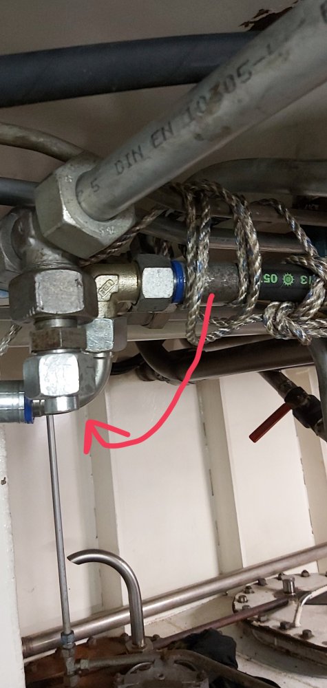

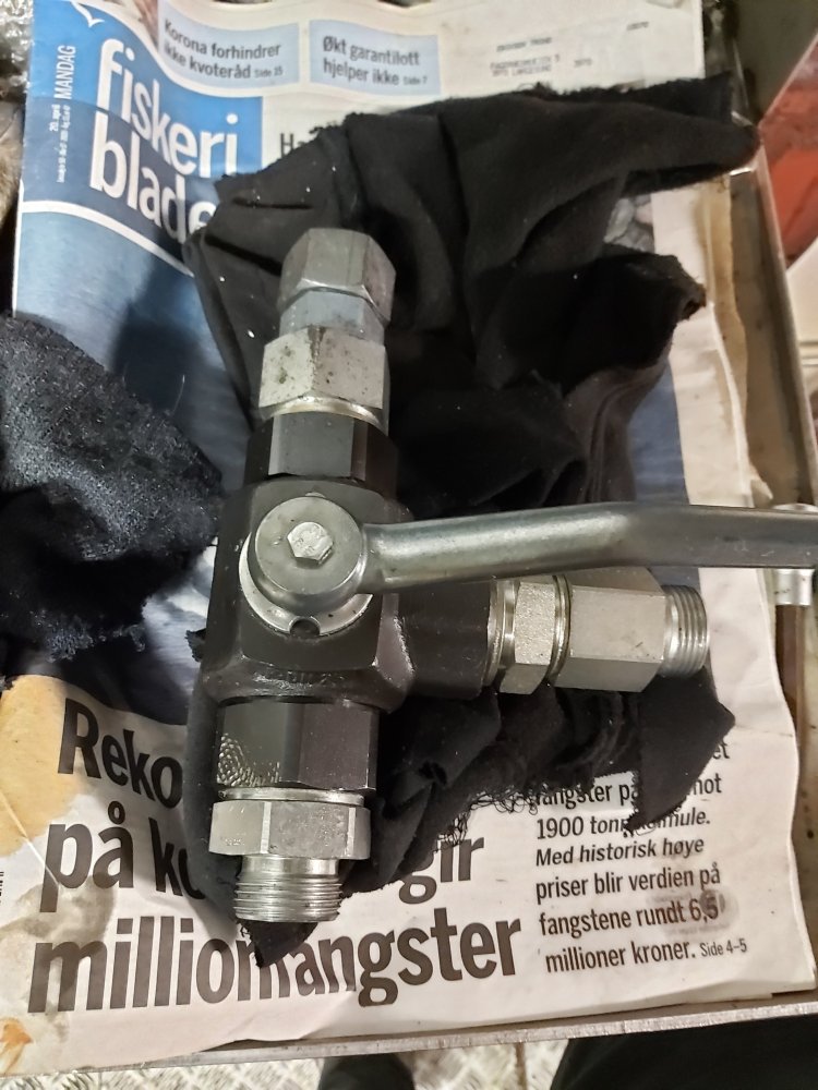

Bruflaat Startet 2.Juni.2020 Link til dette innlegget Startet 2.Juni.2020 Heisann, har ei lita hydraulikk nøtt her. Ønsker å montere en vendekran for å raskt kunne bytte om mellom hydraulikken på hjelpemotoren og giret til hovedmotoren i tilfelle noe skulle skje med hjelpemotoren er det greit å få brukt vinsjene til å ta trålen opp av vannet. Slik ventil har vi prøvd 2 forskjellige av men oppnår bare rundt 130bar med denne koblingen, og skulle vært på 200. Når vi imidlertid kobler slangen direkte på så fungerer ting som det skal. Er det slik med hydraulikk at man må overdimensjonere kraner man bruker? Sitér dette innlegget Link to post
nomen Svart 2.Juni.2020 Link til dette innlegget Svart 2.Juni.2020 Bruflaat skrev for 3 timer siden: Er det slik med hydraulikk at man må overdimensjonere kraner man bruker Nei man behøver ikke overdimensjonere, man skal dimensjonere riktig! Hvor mange liter pr. min leverer pumpa? Hvor mange liter pr. min går i systemet når vinsjen går? Hvor mange liter pr. min er krana du bruker dimensjonert for? Du får 130 bar med krana tilkoblet systemet, er det med vinsjen i drift? Og du får 200 bar uten kran med vinsjen i drift? Hvor måler du disse trykkene? Ved motor eller ved pumpe? Mange ting å ta hensyn til for å gi noe godt svar. På bildet ser det ut som det er 25mm rør i systemet og den 3 veiskrana, hvor stor er den 1/2",3/4"? For meg ser den for liten ut. Mistenker at den struper altfor mye, og at flow igjennom motoren er så stor at trykket faller. Sitér dette innlegget Hold kjeft,når du snakker til meg! Link to post
Slangemannen Svart 2.Juni.2020 Link til dette innlegget Svart 2.Juni.2020 (redigert) Ser det nærmeste røret er 14 mm, og hvis du bruker 1/2" kran der får du struping. Du må nok opp til 3/4" kran for att fittingsen ikke skal få for liten gjennomstrømming av olje. Skal ta en sjekk på dette når jeg kommer på jobb (Tess) i morgen. Redigert 2.Juni.2020 av Langskjegg (see edit history) Sitér dette innlegget Link to post
nomen Svart 2.Juni.2020 Link til dette innlegget Svart 2.Juni.2020 Langskjegg skrev for 3 timer siden: Du må nok opp til 3/4" kran for att fittingsen ikke skal få for liten gjennomstrømming av olje. Skal ta en sjekk på dette når jeg kommer på jobb (Tess) i morgen. Vel og bra, men så lenge "vi" ikke vet hvor mange liter olje som skal igjennom pr. min, blir det gjetning. Det står om regel på pumpen hvor mange liter den leverer. Sitér dette innlegget Hold kjeft,når du snakker til meg! Link to post
Bruflaat Svart 3.Juni.2020 Emnestarter Link til dette innlegget Svart 3.Juni.2020 Skal få målt diverse og prøve en større kran etterhvert ihvertfall. Hovedpumpa gir vell en 70-80l i minuttet, pto på gir er ukjent for øyeblikket, men er ihvertfall mindre enn hovedpumpa. Skippern mente krana vi har prøvd er 1" men får måle for sikkerhets skyld. Må jo uansett være krana som er for liten, da det fungerer jo fint med direkte kobling. Men virket bare litt rart ettersom to "eksperter" har sett på det før så rart de ikke har tenkt på krana. Sitér dette innlegget Link to post
