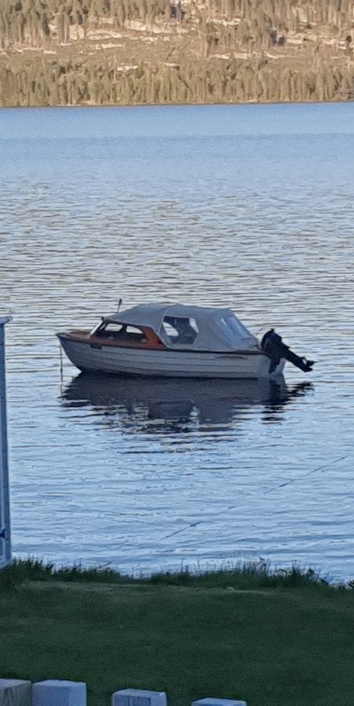

Stian_Madskills Startet 2.Juni.2020 Link til dette innlegget Startet 2.Juni.2020 Hei. Har kjøpt en eldre askeladden 16-4400 med en 85 mod evinrude 30hk med elstart bakpå. Denne motoren var moden for pensjon så den plukka jeg av og hang på en 97 mercury 25hk 2takter. Med denne motoren er farten og planinga ok når man er alene i båten, men med hele familien(2 voksne og 3 barn) ble den for liten. Har sett flere med 50hk 2takter bakpå og de har gode erfaringer med det, men jeg har lyst på en ny 50hk 4takter da jeg er lei av gamle motorer og det det medbringer. Den mercuryn jeg har bakpå nå veier rundt 55kg og en ny Tohatsu eller Honda 50hk(feks)veier rundt 100kg kjøreklar. Blir dette for tungt til båten ? Isåfall hva har folk av erfaringer ? Sitér dette innlegget Link to post

Stian_Madskills Svart 3.Juni.2020 Emnestarter Link til dette innlegget Svart 3.Juni.2020 Akterspeilet ser helt og fint ut utvendig ivertfall. Når du sier treplata, mener du den som er inne i skottet der bensintanken ligger ? Isåfall så er den hel og fin og det har ikke stått vann inni der, båten har ligget tørt i et naust de siste 6 år. Eneste jeg har og sammenligne med er en nabo som har akkurat maken båt med en 50hk Mariner 2takter, men vet ikke årsmodell og vekt på den motoren og et bilde jeg fant av samme båt på google som har en 50hk 2takter og en dorgemotor bakpå. Da begynner vel vekta og nærme seg en ny 4takter. Tenkte også og flytte batteriet forran under sittegruppa eller under passasjerstolen for og få litt vekt framover, den gamle motoren hadde også ståltank og der går det å noen kg. Skal gå over akterspeilet og motorfester nøye for å se etter sprekker eller svikt. Takk for innspill, legger ved bilde av "skjønnheten" før oppussing ? Sitér dette innlegget Link to post
